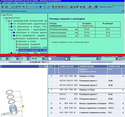

Сам замеры не проводил.Двигатель ещё не вскрывал. Размер взял с программы Elsawin 4.0Стук в двигателе CFNA (не калины!). Флудильня.
по нашей машине и двигателю.Палец поршня штопорится с обеих сторон стопорными кольцами но без них легко выдвигается пальцем,маркировка ET сверху поршня.

vanvanuch писал(а):
Но оказалось что поршня пришли с маркировкой 036 107 065 ET но размером 76.460
я так понимаю это заводской размер поршня?

vanvanuch писал(а):
Рассматривал поршень вставка под первое кольцо шире и визуально видно смещение оси пальца.
Хотел уточнить, вставка из стали или на взгляд напыление графита? Канавка под 1 кольцо шире или такая же? Смещение оси пальца есть на всех поршнях любого ДВС. Надо сравнивать величины на старом и новом. Палец в бобышках плавающий, в ВГШ - на холодную с натягом.

pavelbox писал(а):
036 107 065 ET это поршня нового образца,а 76.460 вроде стандартный размер хотя по elsawin 4.0 должен быть76.475

lomond писал(а):
Вроде из стали или сплава,точно утверждать не буду(не царапал)но просматривалась в глубине под кольцом тоже ,канавка под кольцо такая-же.Буду менять поршня присмотрюсь внимательней.Фото от Suslikrus:Стук в двигателе CFNA (не калины!). Флудильня.

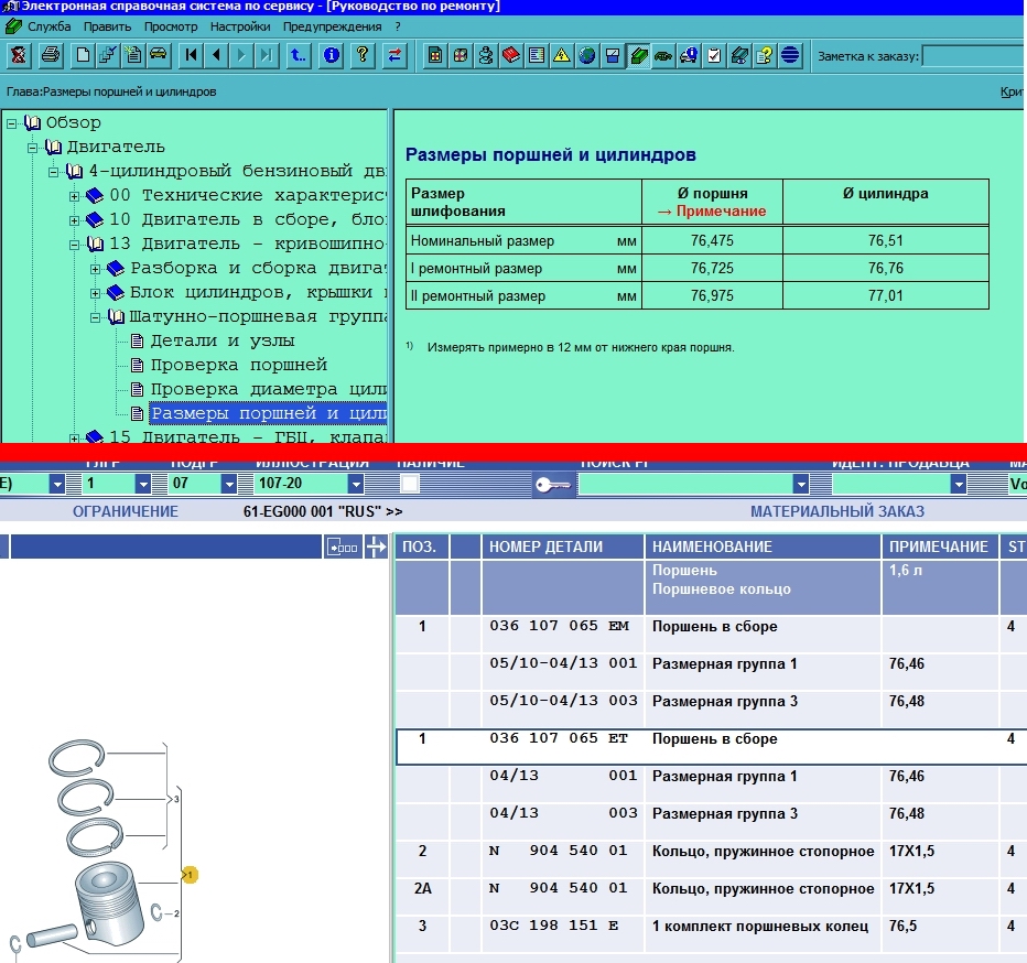

vanvanuch, прекратите смешивать цифры ETKA и ELSA...
ELSA ETKA.jpg [ 381.98 КБ | Просмотров: 4459 ]

spax писал(а):

Вроде из стали или сплава,точно утверждать не буду(не царапал)но просматривалась в глубине под кольцом тоже ,канавка под кольцо такая-же. Буду менять поршня присмотрюсь
Присмотритесь, я 10 числа отписался посему, никто до сих пор не ответил по существу вопроса..
