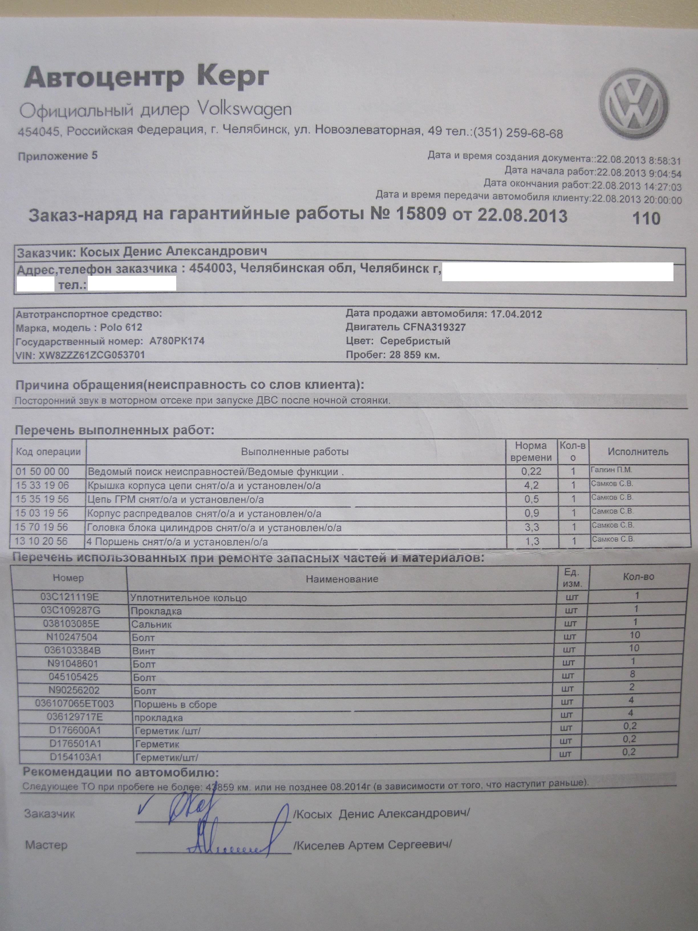

Ну что же, начнем?)
Вчера забрал машину после замены поршней. Со слов мастера поршни были в приличном состоянии, отличия от новых это форма отлива и немного смещено отверстие под палец, и размер конечно же.
Масло залили Кастрол Эдж Профф 0-30. Прошивку вроде не меняли, если только втихую, а так в данный момент 8252. Работу сделали за сутки.
Сегодня сделал первый утренний запуск
Смотреть на youtube.com
Запись до ремонта для сравнения
Мотор при прогреве теперь не трясет, мгновенный расход 0,6 л/ч, обкатывать рекомендовано 3 тыщи.
Доки
IMG_5357.jpg [ 950.29 КБ | Просмотров: 4124 ]
Последний раз редактировалось SchultzVagen 24 авг 2013, 11:23, всего редактировалось 1 раз.

SchultzVagen, разница есть... но по видео до ремонта тоже явных стуков нет
