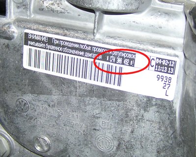

На одном из форумов дана расшифровка кода пр-ва VW
S = Salzgitter
M = Mlada Boleslav наш CFNA c индексом С. Кому известно, откуда он родом?
P4020018.jpg [ 50.96 КБ | Просмотров: 4567 ]
