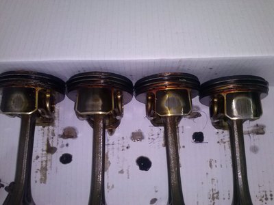

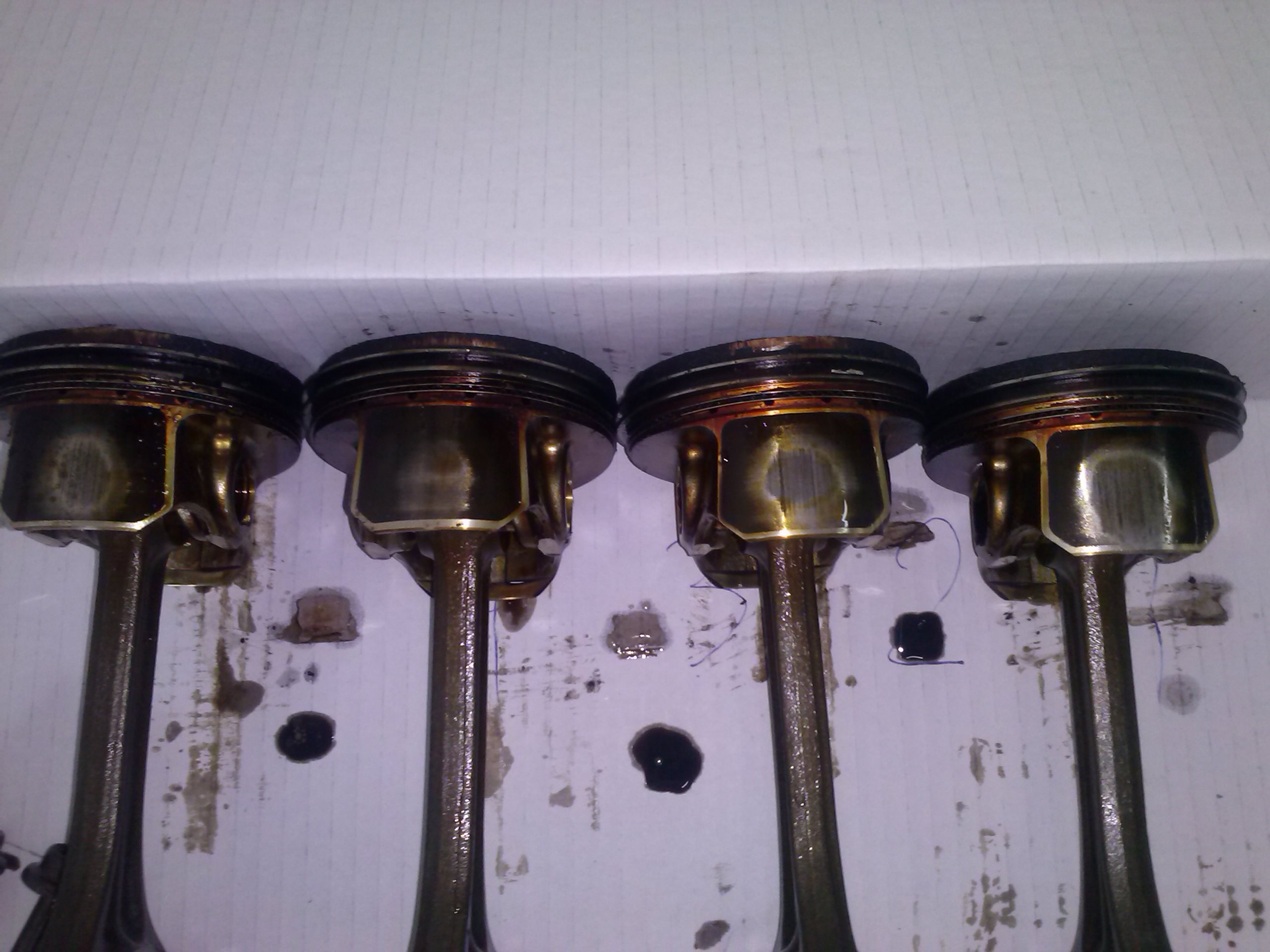

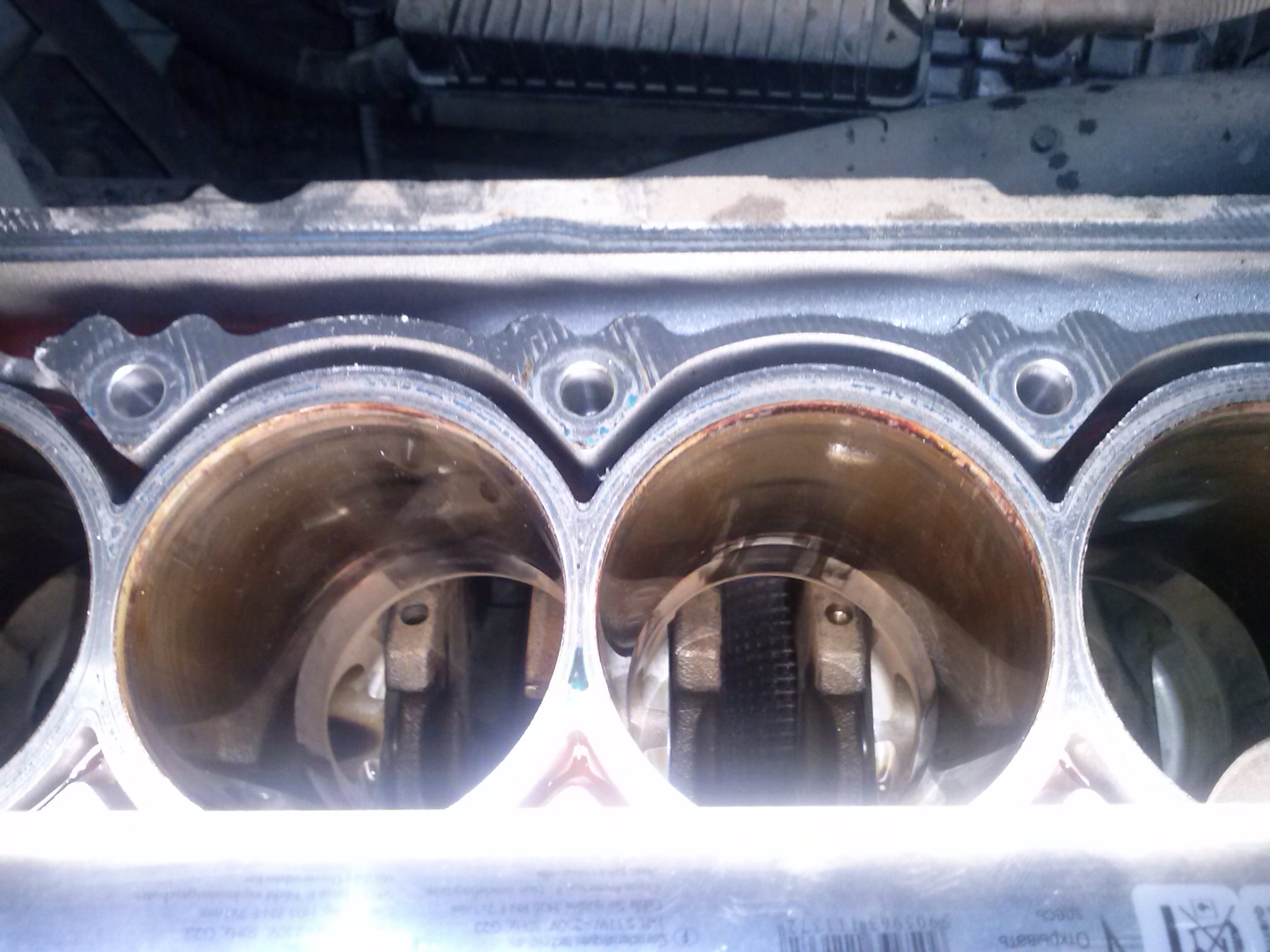

Добрый день, я тоже выкладывал свои ютубики со стуками на холодную и горячую, но так до упора надеялся что не поршня. За две недели до конца гарантии приехал к дилеру, оставил машину на ночь, утром записали и отправили запись в ФГР, вердикт замена поршней. Специально приехал на вскрытие двигателя, 3 поршня с задирами, второй слева без царапин, все поршни развёрнуты самой "плохой" стороной, сам крутил. В блоке со стороны впускного коллектора полоски по 2 сантиметра, блестящие, отполировался хон, царапин нет. Поставили поршня ЕТ, со слов мастера с увеличенной жёсткостью юбок. Еще уболтал их и перепрошили мозги. В прошедшее воскресенье забрал машинку, пока обкатываю, стуков не слышу. Фотки своего заказ наряда отправлю ув. evgen, на днях как сделаю.
