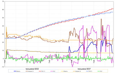

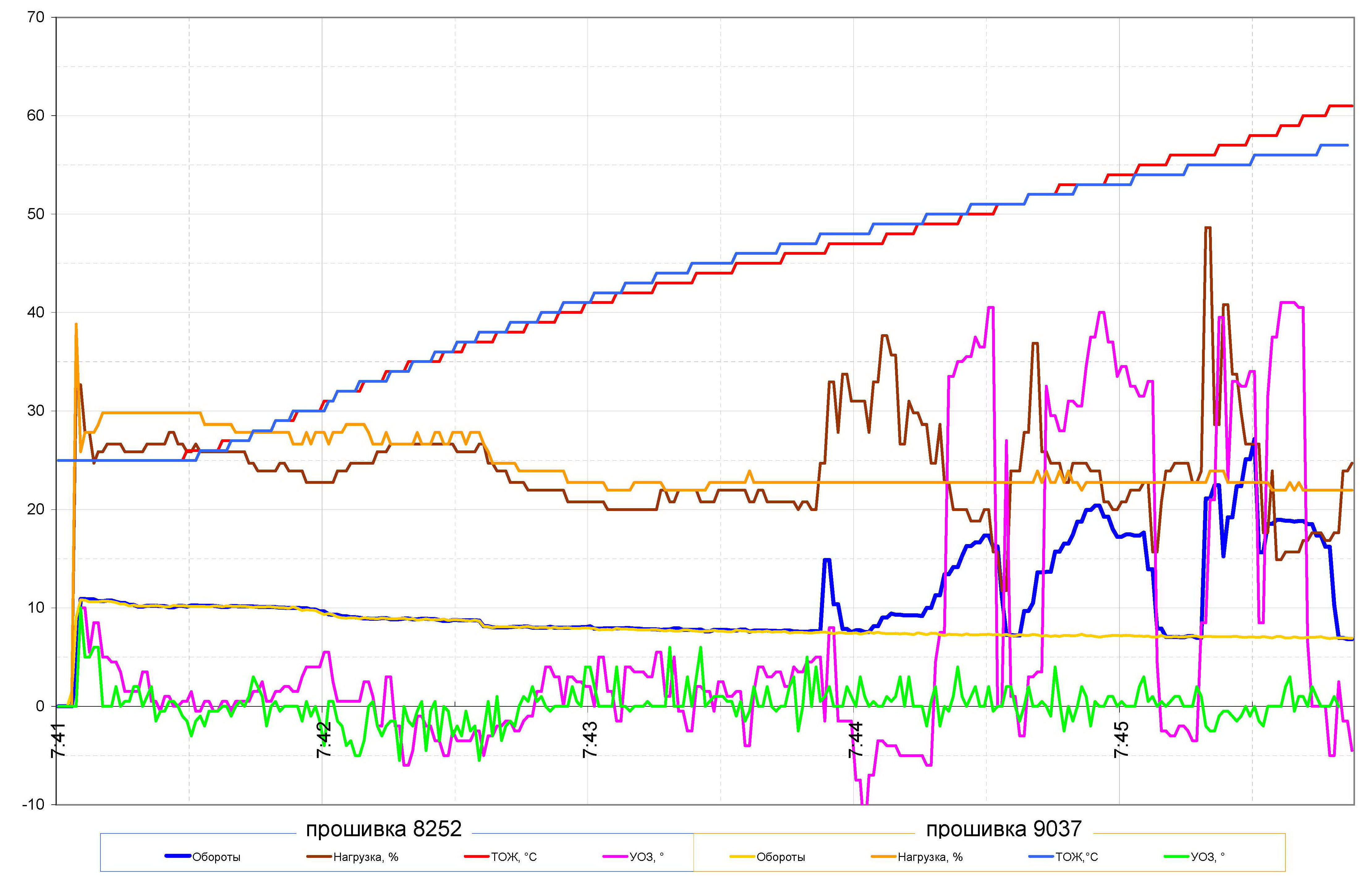

Vasilich писал(а):
На завтра записался к ОД на перепрошивку ЭБУДа с 8252 на 9037, цена услуги +-1500 р. Что скажете, коллеги, стоит на это дело заморочиться и потратить указанную сумму. Никто не знает как ведут себя при запуске новые машинки 2013 г.в. с прошивкой 9037? Я имею ввиду сколько они оборотов держат сразу после пуска?
Хуже конечно не будет, но вот будет ли лучше, вопрос. Ниже сравнение двух логов, моего (прошивка 8252) и ув. sagis (прошивка 9037). Каких-то особых различий лично я не заметил. Обороты вообще как под копирку, вплоть до резких, практически ступенчатых спадов (сразу после запуска ~1085rpm). Расчетная нагрузка у моего немного меньше, что объясняется бОльшим пробегом и, возможно, эстеровым маслом. Поведение УОЗ в первые 3 минуты (через 2:55 я поехал) также имеет схожий характер. Условия снятия логов практически одинаковы, температура +25°С, все потребители выключены. Так что, ребят, судите сами.
Кстати, до потепления (до +22°С) характер прогревочных оборотов в точности соответствовал этому графику - viewtopic.php?p=275072#p275072, тот что синий, для МКПП. Думаю, что 1100rpm на жаре обусловлено снижением плотности воздуха (ДМРВ), ведь даже человек летом чаще дышит.
Сравнение логов.jpg [ 1.53 МБ | Просмотров: 6175 ]
Сравнение логов.xls [94.5 КБ]
og_+1 Записал сегодня новый поло 2013 друга с новой прошивкой и свой со старой ,стояли машины по 12 часов ,температура одинаковая, я разницы в оборотах не заметил ! www.youtube.com/watch?v=fKUp4gxVNLg P.S там первое видео старое можно пропустить.
