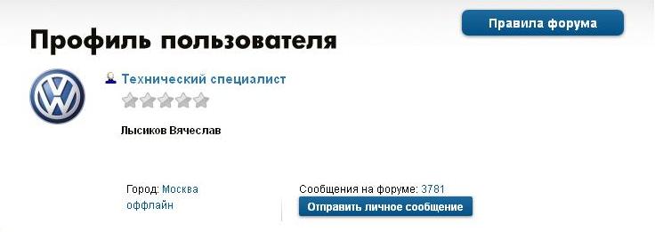

Сегодня был у дилера, разговаривал по поводу бесплатной замены поршневой группы на машинах, у которых двухлетний срок гарантии закончился.
Первый ответ руководителя сервиса: меняем, запчасти оплачивает VW, а работу ценой 13 000 рублей клиент, ну думаю да..с.с.с.
Далее, тот же руководитель сервиса, поговорив по моей просьбе с техническим специалистом VW Лысиковым Вячеславом, который появляется на дружественном форуме поло__седан.ру, говорит мне: всем постгарантийщикам стоит немного подождать и попу не рвать, мол через две-три недели с завода будут какие-то писульки дилерам по поводу стука поршней, может никакого куланца и не потребуется. Мутят гады.
Вот тахта я удочки закидываю...

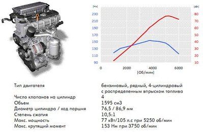

pacman_ru писал(а):
Gjv писал(а):
Только Хендай не стал жопиться и ставить примитивнейший и ненадежный двигатель ,а установил небюджетный и современный двигатель с изменяемыми фазами газораспределения,чего близко нет ни у кого из конкурентов.
Так может в городской эксплуатации хай-тек разрулит? Ведь в городе главное иметь хороший момент по-раньше, чтобы и реже переключаться и хорошо ускоряться при маневрировании. Давайте посмотрим на график ниже.
Боже, опять мои глаза отказываются верить. Динозавр то делает всех конкурентов по полке момента и выходит уже при 3500 об/мин на 150 Нм. А вот современный gamma догоняет только на 4200 об/мин.
А если брать самый востребованный в городе диапазон 1500-3500 об/мин, то тут нашему современному то тяжелее приходится работать и вяловато он будет двигать тело корейского автопрома. Что и подтверждает каждый мой старт со светофора с ними.
Вопрос не по теме, но этож флудилка =)
Исходя из графика получается, что в случае Ч, когда нужно срочно набрать скорость для ухода от столкновения нет смысла переключаться на пониженную и крутить до 6тыс, так как после 4,5 тяга будет только падать?

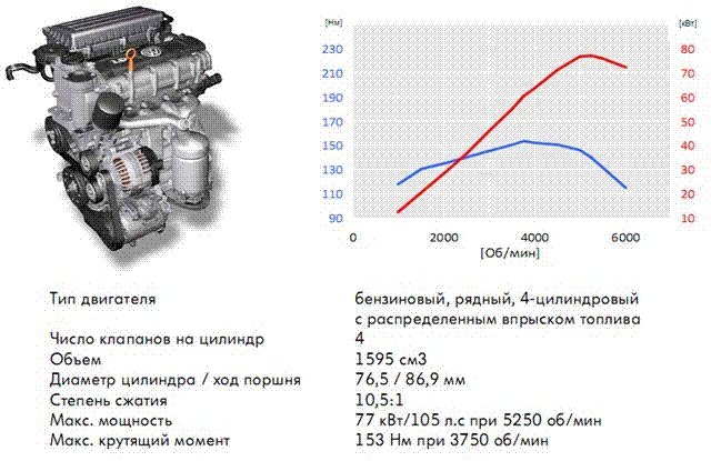

Выше был представлен график момента, он важен для тяги, но когда нужна макс. скорость - тут вступает на сцену понятие максимальная мощность. А она у нас на 5250 об/мин. Для нашего длинноходного мотора задирать макс. мощность в более высокий диапазон нет смысла, это мб вредно для ШПГ.
Поэтому наиболее эффективный набор максимальной скорости находится в дельте между макс мощностью и макс моментом. Глядя на график ниже, это кручение на передаче до зоны макс. мощности (5250 об/мин), затем быстрое переключение передачи с падением оборотов не ниже зоны макс момента (3750-4000 об/мин). Набор скорости после 5300 об/мин. будет уже вяленький.
