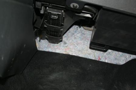

В Тренде фильтр стоит. Нужно опуститься на колени со стороны пассажирсокого сиденья и с подсветкой заглянуть под торпеду. Хорошо видна его пластмассовая крышка с зашелками. Защелки сводятся в середину, крышка откидывается фильтр вытаскивается. Сделано - на пять

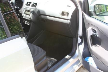

заменил сегодня фильтр на своем полуседане (комплектация хайлайн).
Оказалось, действительно все достаточно просто. Под бардачком, если отодвинуть кресло пассажира и глубоко залезть с головой под торпеду, то видно достаточно хорошо......:) Фильтр стоял обычный , хотя дилер уверял что угольный.

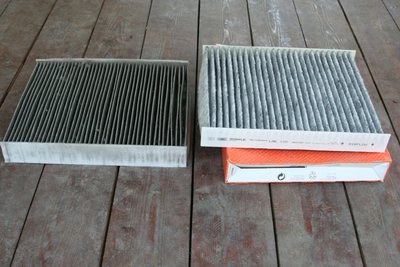

Купил угольный не оригинал (см. на фото) Такой же ставил на своем гольфе. Очень хорошо фильтровал запахи.

неплохо бы номерки прикладывать

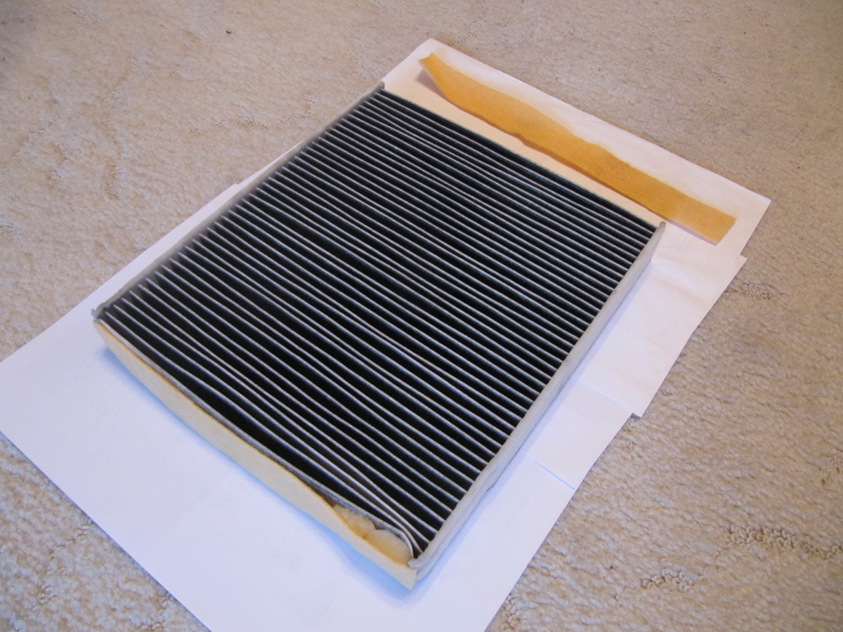

Дует справа налево. Кстати на днях тоже снимал - пух выбивал. Заметил, что с одой стороны фильтр прилично замят, как будто с ноги забивали. Вмятину заклеил поролоном и толстой полоской, наподобие той, что приклеена почему-то только с двух сторон.

Подскажите плиз, фильтры салона есть в продаже 6R0 820 367
Сегодня прошел ТО1 продали фильтр 6Q0 820 367 он реально по ширине меньше,
а у старого мягкие толстые наклейки с двух сторон по длине из-за них он плотнее садится в корпус...
ОД сказал что изменения в комплектовке и теперь они такие. Кто сталкивался?

рамка переходная нужна, примерно 170 рэ стоит вроде
