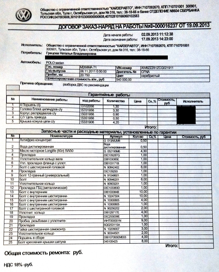

В коллекцию:
Polo_CFNA_0913_01.jpg [ 402.55 КБ | Просмотров: 4103 ]

anyfeed писал(а):
В коллекцию:
Жёваный крот... поршня ЕМ003... Вы свой блок видели при разборке? Мало того, что поршня не ЕТ, как предписывает заводской TPI, так ещё и третий ремонтный размер...
