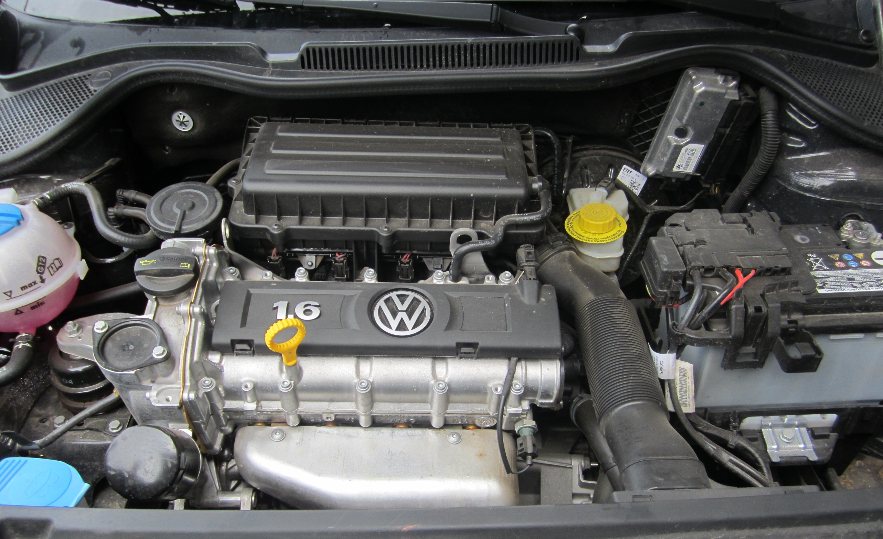

Никто не знает, почему датчик импульсов (позиция № 10) стоит на двигателях по разному http://vin-online.ru/etka.php?vag=VW&rg ... 8&gr=10339 http://vin-online.ru/etka.php?vag=VW&rg ... 8&gr=10340 http://vin-online.ru/etka.php?vag=VW&rg ... t=678&gr=1 , на одних левее, как у меня, а у других, как у Дениса справа (машине несколько месяцев)
Двигатель Дениса (mashakov71).jpg [ 1.05 МБ | Просмотров: 4121 ]

Максим,у меня машина июнь 2012г датчик справа.

mkovalevskiy писал(а):
почему датчик импульсов (позиция № 10) стоит на двигателях по разному, на одних левее, как у меня, а у других, как у Дениса справа
Разные крышки распредвалов головок блока. Посмотрите ELSA, есть 2 типа А и В (сидели на трубе, шутка!) На моем двигуне, как на фото выше.
lomond, то есть никакого принципиального значения с тех.точки зрения местоположения данного датчика не имеет ?

Распредвал впуска тоже разный.

lomond писал(а):
тоже разный.
Гляну чертеж в ELSe на ноуте, потом отвечу, ОК. По-моему разница в способе фиксации при выставлении ВМТ, кулачки и их профили идентичны.
Отличительные признаки вариантов двигателя
Variante A -
q крышка распредвалов закреплена 2 винтами
q датчик Холла -G40- находится позади цилиндра 4
q для регулировки фаз газораспределения использовать фиксатор распредвалов -T10171 A-
Variante B -
q крышка распредвалов закреплена одним винтом
q датчик Холла -G40- находится на цилиндре 2
q для регулировки фаз газораспределения использовать фиксаторы распредвалов -T10414-
