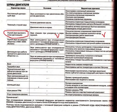

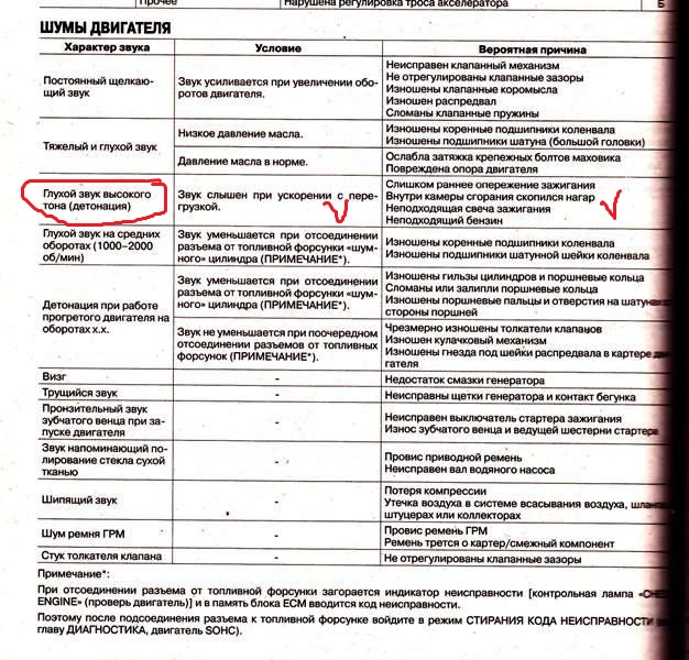

Кстати, нашел на Forester.ru пособие для любителей слушать шумы двигателя
как мне кажется красным выделено работа именно нашего двигателя...
