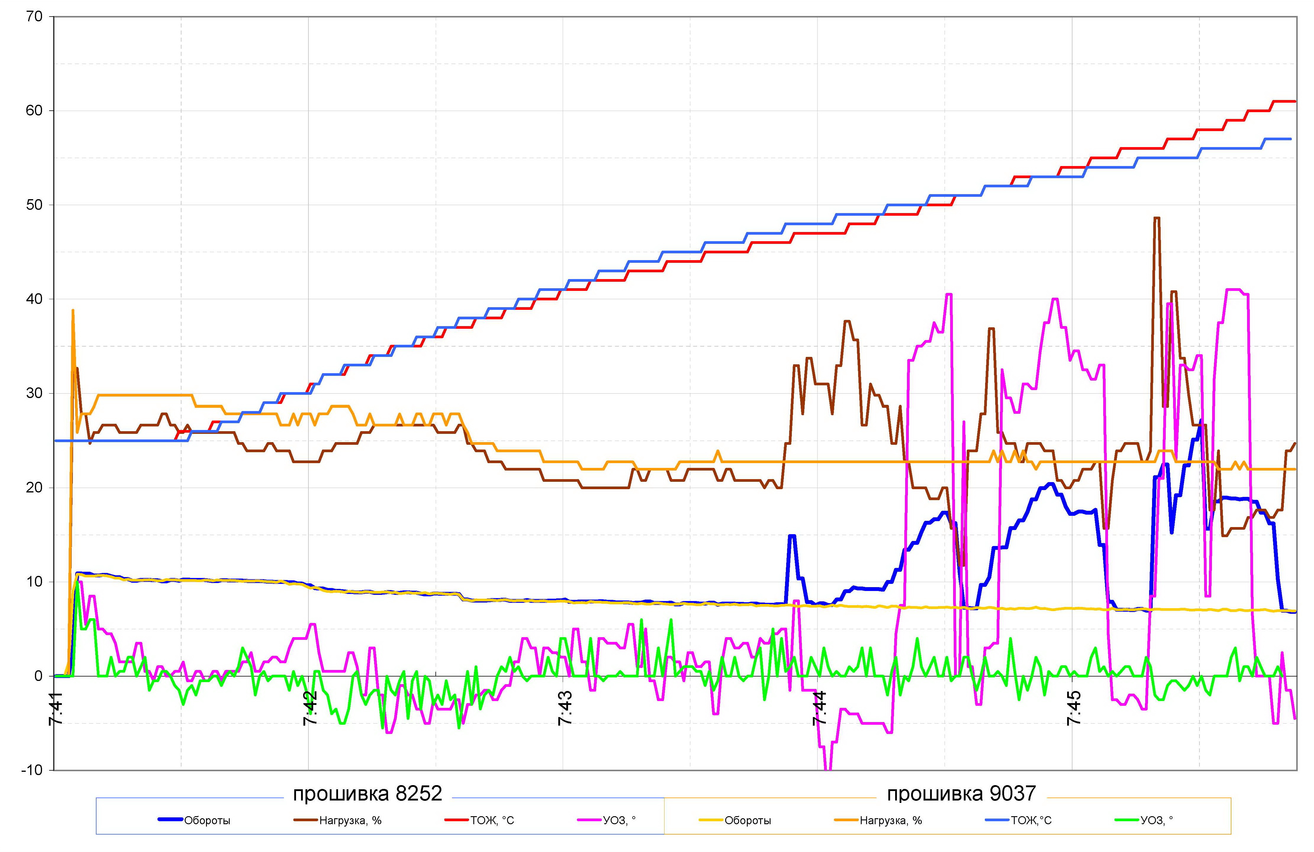

Вот скажи мне, это нормально когда зажигание смеси в цилиндре происходит до момента прохождения поршнем ВМТ?

Евген, на каком топливе замеряли?
Спроси тут: viewtopic.php?f=81&t=8549&start=425#p279341
Да нормально. Это особенность работы ДВС. На карбовых было около 5 градусов раньше вмт, на инж до 20 вроде.
И мой вам совет, если уж собрались что-то менять в двигателе, изучите матчасть прежде, физику всех процессов происходящих в двигателе при его работе на разных режимах.
Были ведь раньше карбюраторы, и люди знали и про состав бензиновоздушной смеси (БВС) и про угол опережения зажигания (УОЗ) и как их регулировать, для каких условий.
А что сейчас? Сейчас всем управляет электроника, а руки то все равно "чешутся".
Мое мнение такое, что настройки БВС и УОЗ двигателя (прошивка) на заводе выполнены для определенного топлива и для обычной нормальной езды. И если большинство водителей ездит в среднем в обычных режимах не нужно ничего менять, но если авто береться для гонок, т.е. эктремальная езда, то конечно же нужно подобрать другую прошивку двигателя.

Aftamat писал(а):
ваг на стендах и тестах настройки делал с помощью профессиональных инженеров, точно у вас лучше получится?
Мне кажется, Вы не совсем правы, перед инженерами ставились задачи подогнать работу двигателя под жёсткие эконормы, под маленький расход бензина, да и работа на стендах на их бензине думаю несколько отличается от наших условий эксплуатации. Я считаю что в прошивке заложены несколько ранние УОЗ, по крайней мере на прогреве точно, и если тем, у кого постукивает на холодную 15-20 секунд по мануалу сменить прошивку на с более поздними углами, то стуки должны пропасть. У меня стучит уже и на холодную и на горячую, но появляются стучки только после 5-7 секунд после запуска двигателя, в момент пуска УОЗ в прошивке поздний для облегчения пуска, потом уходит в минус. Записался на 3 июня к ОД на замену рулевых наконечников по акции, заодно буду говорить с мастером по поводу стуков в двигателе. Что решат - отпишусь, будет замена поршней - сканы выложу.
З.Ы. УОЗ - угол опережения зажигания, понятно что искра будет несколько раньше ВМТ поршня, чем выше обороты двигателя, тем более ранний угол, смеси надо время на воспламенение и расширение, но вот тепловое расширение смеси может получиться прямо в ВМТ поршня (детонация), а может чуть позже (нормальная работа). А ЭБУД не обращает внимания на датчик детонации у нас до 1500 оборотов, где то тут на форуме была такая инфа.

ewgen писал(а):
Пока предлагается уйти на евро2, под АИ92, и с нормальными прогревочними оборотами на оптимальных УОЗ.
я почему-то всю жизнь думал, что октановое число от автомобильного евро никак не зависит, и определяется исключительно степенью сжатия, а не прошивкой...

И кстати насчет отрицательного УОЗ - до ВМТ - это вполне даже нормально. Не в УОЗ тут дело. ЭБУ выбирает УОЗ оптимальным образом, чтобы не было детонации. Имхо, проблема в том, что поршни уже не те - юбка узкая, внутреннего металлического кольца в поршне, сдерживающего его быстрое расширение при нагреве, уже не делают. Хотя сам поршень при этом, почему-то, стоит 9 тыщ. Плюс на ХХ смесь обедняется (привет экологам). Да и даже, судя по фоткам, не такой уж и большой износ юбки. Ремонт VW делает, а причины до сих пор не ясны.
