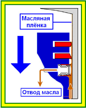

ilan писал(а):
кольца залегают в условиях долгой работы на ХХ
А Вы не пытались внимательно прочесть выложенную цитату и понять какую муть несет ее автор?
Если считаете, что это так, то пожалуйста доказательства в студию. А о работе маслосъемных, а по сути масловыравнивающих, колец можно было бы и более правдоподобное описание найти.
формирование масляной пленки маслосъемным кольцом.jpg [ 36.71 КБ | Просмотров: 3447 ]
