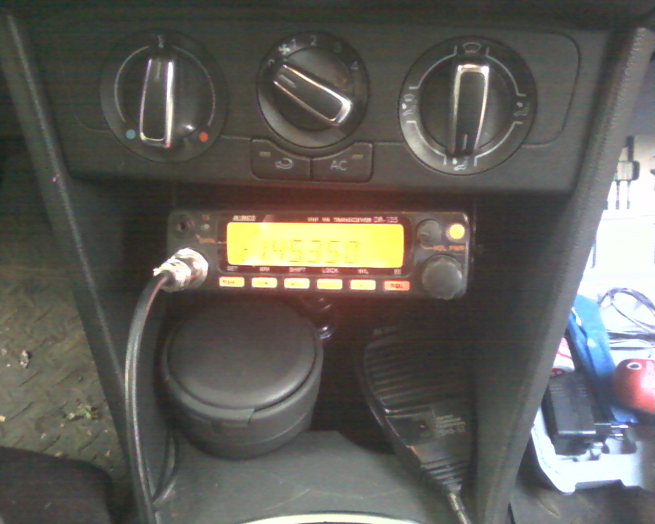

P.S.Через год эксплуатации радиостанции Alinco-135, наконец - то закрепил её на специальный кронштейн.(Раньше просто "валялась" в нише)

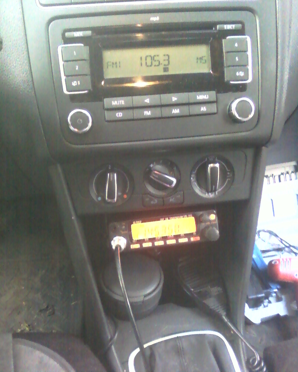

Установка УКВ-радиостанции в POLO
Вопреки ожиданиям, всё оказалось довольно просто.
Первым делом надо протянуть входящий в комплект р/ст шнур питания от аккумулятора до места установки рации. Мне это сделали ребята из сервиса при установке сигналки (сам не решился, боязно было дёргать облицовку панелей). Подключил к правой крайней клемме аккумуляторных предохранителей, она свободна. Прямо на гофр кабеля приделан предохранитель на 15 а, он включён в разрыв плюсового провода рации. Конец кабеля ребята вывели в отсек магнитолы.
Радиосвязь (авто,стационар,портативка.)
Далее плоским сверлом 25 мм осторожно сверлим отверстие в панели справа за прикуривателем. В этом месте нет проводов и довольно свободно. Протягиваем кабель с разъёмом от антенны (из багажника)
под ковриками по левой стороне,
заводим за панель консоли с водительской стороны (она отщёлкивается в районе педали газа)
и просовываем в просверленное отверстие. Затем туда же просовываем и шнур питания.
Вот прилагаемая к рации П-образная рамка для установки в авто с массой отверстий для крепежа.
Блок климата нашего POLO крепится снизу двумя шурупами, они легко нащупываются. Смело их откручиваем (головки под звёздочку, торкс Т20). Берём два обычных самореза по металлу со свёрлышками, 32 мм. Свёрлышки стачиваем, оставляем рабочую длину 25 мм.
И этими саморезами прикручиваем рамку к блоку климата. Встаёт, как родная.
Вставляем рацию в рамку, затягиваем крепёжные болтики, подключаем питание, антенну и гарнитуру (она грациозно, как змея, укладывается в левый подстаканник)
О, антенну бы не забыть выставить og_luzhok
Не совсем устраивает звучание встроенного маленького динамика, возможно буду ставить выносной, покачественнее, от «ВИОЛЫ».
Успехов и 73!
