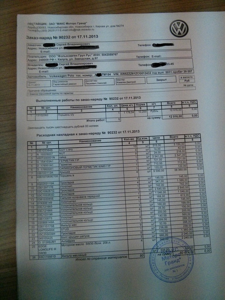

Ну вот и мне поменяли поршни. По первой поездке ощущения просто супер. Как будто на тойоте еду, осталось только цепь выкинуть и жаклёры. Дальше посмотрим как будет работать. Запчасти шли 3 недели, 1 неделю в очереди стоял. Делали 1 день. Насчет прошивки так и непонял обновили они её или нет. Запчасти вышли на 60500 руб. Мне по гарантии, успел предъявить за 3 дня до оканчания гарантии.
Механик сказал что старые поршня щли чють меньшим диаметром. По поводу продления гарантии от ответа ушли, сказали будут проблемы приезжайте будем решать (только что они будут решать непонятно).
P.S. Если скан нужен выложу.

http://yadi.sk/d/gjKFe1J-CoZNw
несмог сюда выложить фото. Пишет неверный формат. я незнаю че это такое. Поэтому выложил на яндекс диск
А машина какого года?Просто если так оно и есть, то поголовно должны у всех стучать поршни.
