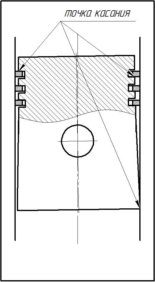

Так как есть форумчане, несогласные с версией влияния закоксовки колец на стуки (viewtopic.php?f=11&t=8851&start=1650#p325122) решил начертить схемку - поршень при перекладке.
Чертеж.jpg [ 69.22 КБ | Просмотров: 3867 ]
Из схемы видно, что при нормальной работе кольца удерживают поршень от проворачивания вокруг пальца, тем самым препятствуя стуку поршня в районе жарового пояса.
А я по-прежнему не согласен. Как могут кольца (исходя из чертежа в том числе) препятствовать качанию поршня на пальце?
Не, ну понятно, что если кольца залегли, то поршень просто болтается и все. Ну а если даже нет, то как они помешать то могут? Прикинь визуально что там куда начнет смещаться и как кольца могут в этом помешать. Не вижу.
Ну или у меня геометрический кретинизм обострился.
Еще раз повторюсь состояние колец никаким образом не скажется на появление стуков(пока от колец хоть что нибудь осталось), даже по вашей схеме ясно, стучит юбка о цилиндр. Если кольца закоксовались в 90 случаях из 100 вам никакая химия не поможет, только разборка и замена колец (которые не всегда отверткой из поршня выковыряешь). Кстати кольца если коксуются то никаких чуть-чуть не бывает, они либо свободны либо нет. При замене поршней что- то не встречались никакие закоксовки колец.
