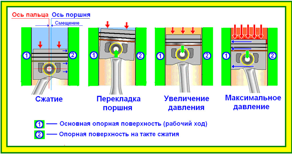

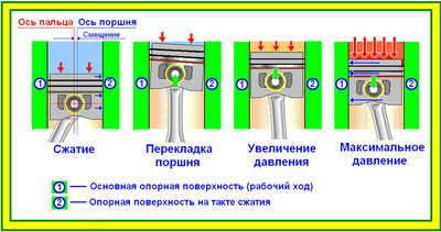

Давайте после экспериментов с поршнями на уровне мозголомов, еще раз посмотрим на то, как происходит перекладка поршня в работающем двигателе. Картинка подходящая есть, надо только учесть, что нарисована она для выбравшего тепловые зазоры поршня, и форма его уже близка к цилиндрической. Всем известно, что для холодного поршня его форма конусообразная вверху, бочкообразная в районе юбки и т.д. и тепловые зазоры большие и везде разные.
Перекладывание поршня.jpg [ 183.17 КБ | Просмотров: 3987 ]
Рисунок «Сжатие». Положение поршня показано в среднем положении между НМТ и ВМТ – все отлично, под действием прижимающей силы (смотри раскладку сил при движении поршня) от опоры на шатун он прижат к стенке цилиндра. Донце и юбка прижаты к опорной поверхности №2. По мере продвижения поршня к ВМТ прижимающая сила уменьшается. Что важно - поршень занимает относительно компрессионных колец крайне правое положение.
Рисунок «Перекладка поршня». Давление на днище поршня определяется давлением сжатия ТВС над поршнем. По мере приближения к ВМТ скорость нарастания давления увеличивается не только от сжатия, но и от разогрева ТВС. На хх максимальное давление в пределах 7...8 Bar. Из-за того, что прижимающая сила в этот момент минимальна, а ось пальца смещена, под действием давления в КС в первую очередь юбка отрывается от опорной поверхности №2 и перекладывается на опорную поверхность №1. Максимально допустимый тепловой зазоре в этом месте 0,08. По этой же причине, донце поршня в этот момент продолжает быть прижатым к опорной поверхности №2.
Рисунок «Увеличение давления». Согласно рисунка начинается процесс сгорания ТВС (УОЗ=0 или немного позже) и дальнейший быстрый рост давления в КС (но в пределах нормальной скорости сгорания ТВС, если все в порядке со смесью). Поршень начинает движение вниз на рабочем такте. Под воздействием давления головка поршня в норме должна относительно медленно переместится (повернувшись на пальце) от опорной поверхности №2 в сторону опорной поверхности №1. Тепловой зазор для холодного поршня в этом месте более 60 соток, для нагретого – значительно меньше (позже посчитаю). Тормозящей силой, препятствующей резкому перемещению головки из одного положения в другой выступает сила трения между прижатыми давлением газов компрессионными кольцами и нижними стенками установочных канавок. Головка поршня, преодолевая это сопротивление, «медленно» начинает переползать по кольцам в сторону опорной поверхности №1. Прижимающая сила от опоры на шатун пока еще не велика, поэтому поршень занимает на мгновение вертикальное положение.
Рисунок «Максимальное давление». По мере сгорания ТВС давление газов в КС продолжает расти. Поршень движется в сторону НМТ. Под действием давления (свыше 900кг на поршень) и прижимающей силы от опоры на шатун донце и юбка плотно прижимаются к опорной поверхности №1. Прижимающая сила достигает 10…15% от величины давления над поршнем, поэтому даже на режиме хх ее максимальная величина получается не менее 100кг. Поршень занимает относительно колец крайне левое положение. Разница в моменте перекладки юбки поршня и донца поршня составляет несколько градусов поворота КВ и зависит от величины смещения пальца относительно оси поршня! При прогретом поршне и нормально работающих компрессионных кольцах никакого сильного стука при перекладке не возникает.
А теперь представьте, что кольца потеряли упругость или лежат утопленными в канавках и не могут тормозить перекладку донца холодного поршня, когда тепловой зазор в этом месте составляет более 60 соток. И в добавок к этому, система управления двигателем, видя, что он начинает проваливать обороты, начинает наваливать ему более ранний УОЗ, а это уже работа прошивки. Давление в КС начинает быстро расти еще до прихода поршня в ВМТ. Стук от такой перекладки донца будет очень сильным, даже летом. ИМХО аналогичные проблемы могут возникнуть и при применении г-бензина или увеличении скорости горения ТВС (скорости нарастания давления в цилиндре).

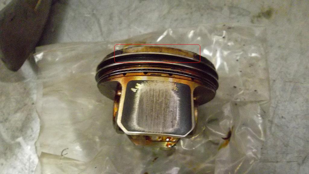

Rusk писал(а):
Чет такого я не видел. Залысины все на всех моторах в районе юбки.
Это что?
поршень.JPG [ 71.79 КБ | Просмотров: 3970 ]

Rusk писал(а):
ewgen писал(а):
Это что? Стук в двигателе CFNA (не калины!). Флудильня.
Содранный нагар. Неоднократно измерял изношенные поршни, износ в верхней части в разы меньше, если есть вообще.
Суть не в том что поршень верхней частью скоблит по цилиндру, а в том что ударные нагрузки кольцами демпфируются.
А почему он сдесь не содран? Стук в двигателе CFNA (не калины!). Флудильня.

Александр. Тут не все так просто с кольцами этими, если бы речь шла о нагрузках строго перпендикулярных оси поршя то да поршень будет смещаться относительно оси цилиндра, при перекладке идет отклонение оси поршня относительно оси цилиндра, поэтому кольца демпфируют в некоторой степени это смещение.
Евгений.
А потому что и общий износ меньше, кстати подтверждает версию, еслиб кольца не участвовали в процессе смягчения при перекладке, износ был бы если и неодинаков, то сопоставим.
