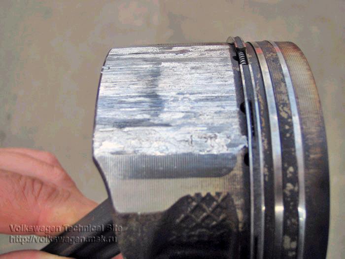

Поиски причин стуков и сильного износа наших поршней пробудили меня слегка углубиться в вопрос, теория подзалегания (прошу не путать с фатальной закоксовкой) вызывала споры и разногласия, и хотя я сам не уверен в ее достоверности, тем ни менее что-то в этом есть, хотя…. фиг знает.
При очередном рассматривании фото поршней выложенных уважаемым Сусликрусом, обратил внимание на характер износа. Что-то тут не то, пятно износа находиться практически посередине юбочной плоскости, однако если рассмотреть изношенные поршни других автомобилей, пятно износа располагается в самой нижней части юбки и имеет форму не овала как на наших поршнях, а скорее полукруга, и наибольший износ находиться, как правило, в самой нижней части поршня. В нашем же случае наибольший износ достаточно далеко от нижнего края. То есть получается, поршень имеет не форму усеченного конуса, а бочкообразную, так что ли? Или он приобретает такую форму в процессе прогрева? Тогда получается что в погоне за уменьшением массы поршня, утончая его элементы, производитель сильно удлинил время, когда поршень прогревается до момента приобретения им необходимой формы? Так что ли?
В общем сильно не думал на эту тему, но может кто из умных голов что ни будь придумает в этом разрезе.
Попробую приложить фото с техниксайта фатально изношенного поршня с залегшими кольцами (не нашим), кстати, обратите внимание, верхняя часть не изношена.

Rusk, Мне вообще думается, что на фотках износ отношения к стуку не имеет. В основном там содрано тефлоновое покрытие, а это не принципиально. Одна какая то была кажись, там уж было совсем круто, прям задиры, но не факт что это от стуков, ну или в связи с ними.
Вообще, как мне пояснили знающие люди, это покрытие служит для притирки поршня, на машинах, у которых нет жестких требований по обкатке, как на нашей, на то он и графит.
