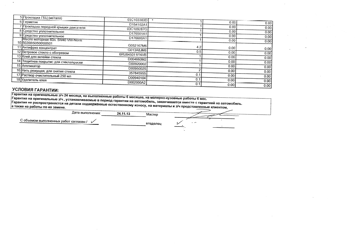

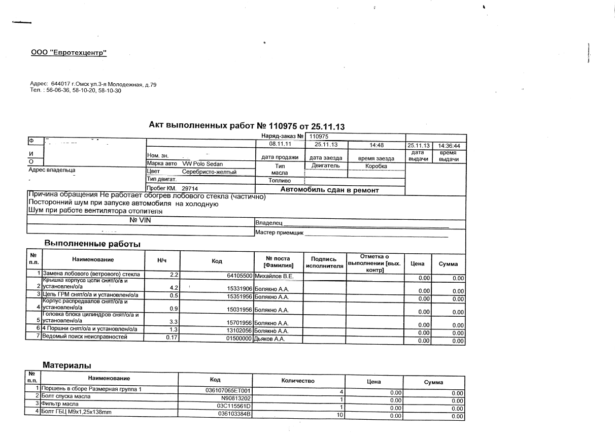

Вчера забрал машину после замены поршней. Сегодня с утра завелся(-7 на улице) можно сказать что практически бесшумно для этого двигателя.Посторонний шум однозначно ушел, но в остальном поведение двигателя никак не изменилось. Прогревочные обороты стали 1000 и держатся дольше,хотя раньше были 800-850.
В сухом остатке от всех произведенных манипуляций - никаких отрицательных эмоций от продукции VAG нет.Есть проблема, все признали и исправили. Да в принципе и без замены нисколько в машине не сомневался. В момент обращения до конца гарантии оставалось 4 дня могли просто отмахнуться и продолжал бы я ездить как раньше с шумом по утрам 1-2 минуты и не париться, т.к. прогретый мотор работает как часики.
P/s/ Если есть вопросы готов ответить или если нужно отправлю админам сканы без замазанных данных владельца.
