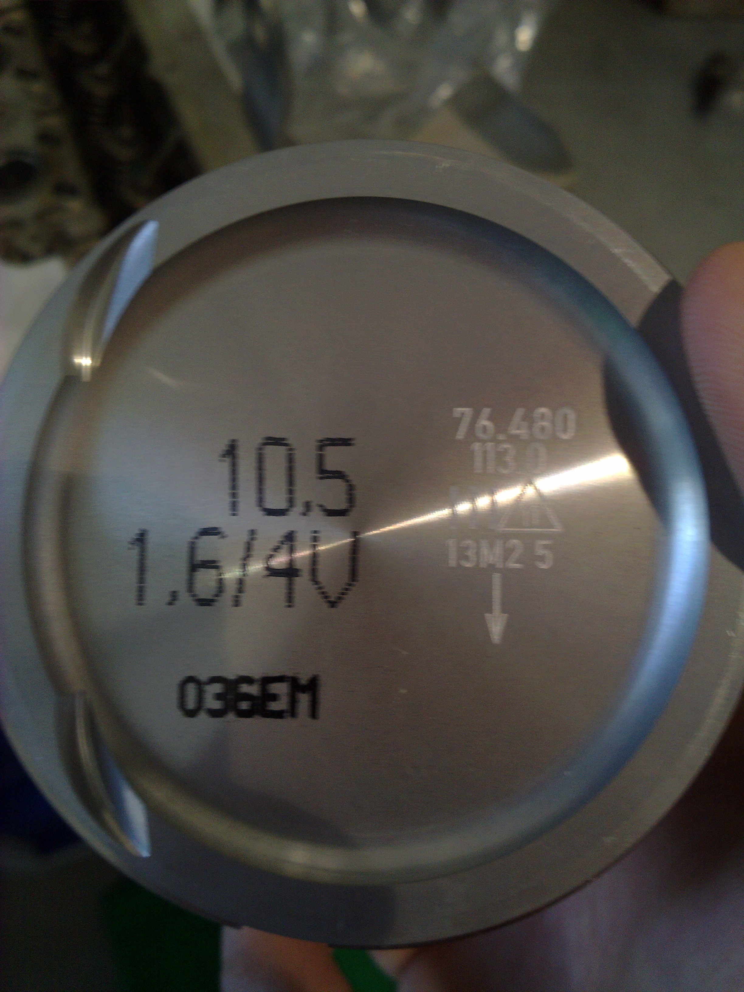

Фото новых поршней.Все что успел.3 уже стояли в двигателе.Насчет доков сразу отрезали.Сказали это внутренняя информация и мне она не нужна.будет только отметка в книжке и все.

ssserjio, на фото на днище поршня маркировка 036ЕМ, а согласно TPI №2032955/1 д.б. 036ЕТ
http://volkswagen.msk.ru/forum/index.ph ... 365&st=440
Т.е. это поршни старого образца стоявшие изначально.
Не совсем, заметили размер? 76,48 а у стандартных 76,46

Образец старый, но др. размерной гр., на 0,02 больше. Так понятнее.

Vasilich писал(а):
b]ssserjio,[/b] на фото на днище поршня маркировка 036ЕМ, а согласно TPI №2032955/1 д.б. 036ЕТ
Не придерживаются они этого TPI.Мне поставили 036ЕМ, на вопрос почему не ЕТ в ответ получил: какая вам разница, стука не будет. И что мне известно о различии между ЕТ и ЕМ?, на этом разговор и закончили.
ssserjio писал
собирались ставить новые поршни но старого размера.как я писал ранее.но в последний помент передумали.и после долгой перепески с заводом решили заказать новые 76.48 если не ошибаюсь.в наличии на складе в Будапеште их нет.и когда будут не известно.так что с 29.04.13 стоит в разобранном виде.и когда п...
Видимо модифицированных(ет) ремонтных ещё не успели наделать.Ставят то что есть,для сокращения сроков ремонта.
