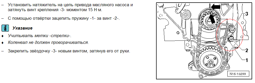

По поводу возможного стука цепи масляного насоса при холодном запуске. Извиняюсь, если уже было, т.к. времени нет за всем уследить.
Из описания CFNA в Эльзе - у нас есть натяжитель цепи привода масляного насоса, пусть и не гидро, а пружинного типа.
натяжитель цепи МН.PNG [ 31.18 КБ | Просмотров: 3870 ]
Количество зубьев на приводном валу КВ – 18, на приводе РВ – 36, на приводе масляного насоса – 30. Поэтому, если стук возникает от биения цепи масляного насоса, то его частота возникновения должна быть кратна частоте вращения масляного насоса. При таком количестве зубьев (передаточное отношение КВ-масляный насос 18/30) частота врашения масляного насоса превышает частоту вращения РВ на 20%. А на прослушанных мною записях стучащего двигателя частота возникновения стуков жестко синхронизирована с частотой вращения именно РВ. Любая теория должна иметь физическое подтверждение. Тогда уж надо рассматривать влияние изменения гидравлического сопротивления системы смазки на нагрузку масляного насоса при работе двигателя.

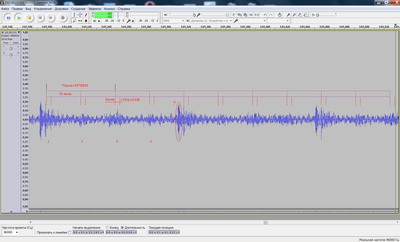

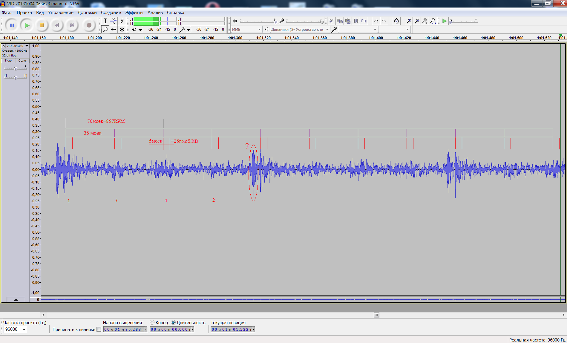

Вопрос по теме. Вчера слушал запись образцово стучащего до замены поршней двигателя manmuta, потом долго рисовал и считал привязку звуков перекладки поршней во всех цилиндрах. Все вроде бы как обычно, сильный стук на одном цилиндре, тихие звуки двойной перекладки поршней в остальных, но при замедлении воспроизведения аж в 100раз (впервые добрался до такого) и определении на временном графике примерного момента с наиболее сильным стуком получилось, что он происходит за 5 мсек до момента «штатной» перекладки (тоже с достаточно сильным стуком) в проблемном цилиндре, что соответствует ~25 градусам угла поворота КВ.

Это совсем не факт. На записи отсутствует привязка к ВМТ первого цилиндра (это я условно нарисовал нумерацию), и поэтому определить, в каком конкретно цилиндре стук не представляется возможным. Можно определить, только если форсунку отключить для пробы.

Могу лишь предположить, что из-за особенности и конструктивной неизменности системы подачи масла к головкам шатунов, при запуске стучит один и тот же цилиндр. Но кто бы это проверил на практике? У нас и с причиной стуков до сих пор сплошные теории. Вот на записи витуса стучало сразу 2 цилиндра.

Запись стука manmuta взял недавно в этой теме. Она не очень длинная, но видно и слышно, что стук медленно начинает уменьшаться.
Это конечно очень много.Такие типичные проявления бывают при слишком раннем зажигании,ну и соответственно стук как у дизеля.(не исключено связь с цепью,где возможно играют углы зажигания,не исключена и прошивка ЭБУ)
Но в нашем случае будет все не так,и стук не тот и звук другой,если проверить через программу,где колебания будут хаотичными, не постоянными и с пропусками,а это ни как не вяжется со стуком всей поршневой.
Уважаемый Владимир2012. Если у вас есть такая запись - пришлите ссылку мне. Обязательно сохраню в архиве - стук цепи CFNA.
На записи manmuta от начала и до конца - привязка стука только к оборотам РВ, даже намека не видел, чтобы качнулась куда то к середине такта. Но абсолютно согласен с вами - причины стуков могут быть разными. По поводу раннего УОЗ тоже думал, но подтвердить это нечем - надо вешать мотортестер на все катушки зажигания и сравнивать УОЗ на всех цилиндрах. Логи с помощью сканеров и шнурков дают УОЗ только для 1 цилиндра, а он может быть на конкретном двигателе и ни при чем.
