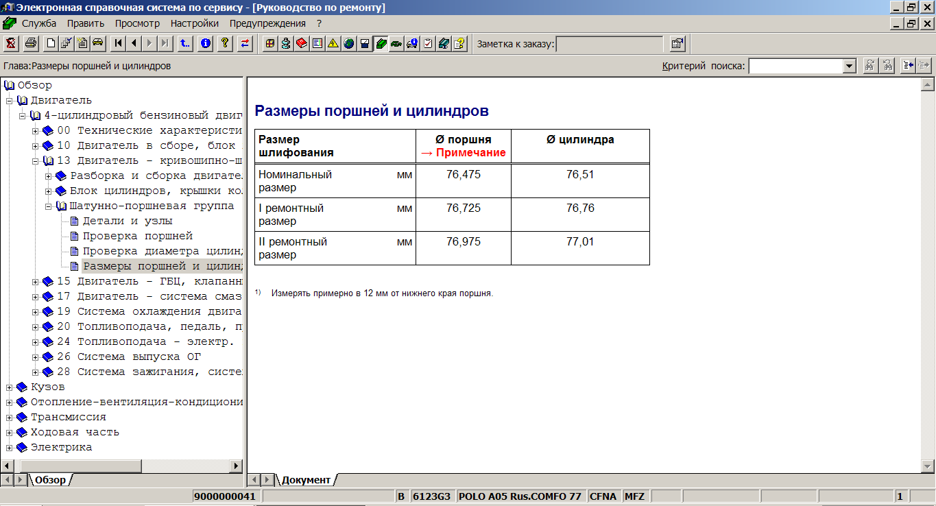

Кстати, из Эльзы исчезла табличка с номинальными размерами поршня и цилиндра CFNA, по которой я считал в теоретической теме тепловой зазор в паре поршень-цилиндр для разной температуры замерзания двигателя. В новой версии Эльзы для ДВС сейчас указаны только два размера поршней - 76,46 и 76,48. Размера пальца и допуска по посадкам нет ни в старой, ни в новой версиях.
Размер поршней и цилиндров CFNA.PNG [ 79.41 КБ | Просмотров: 3362 ]
