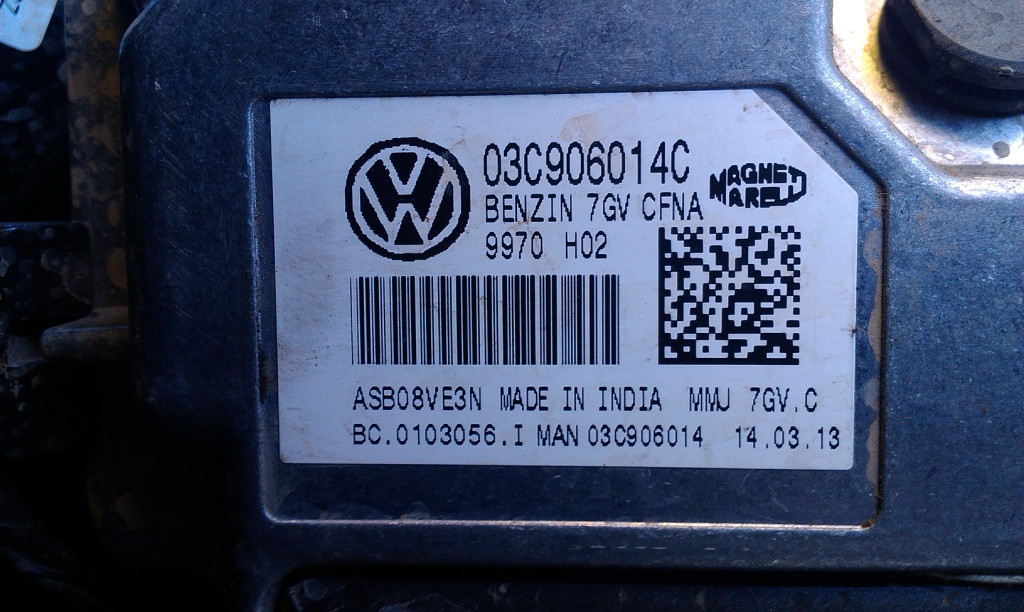

Прошивка новая, стук есть, правда еще не понял, чего из перечисленного выше, наверное лучше, если поршней (есть надежда, что поменяют).

Во дожили!
Замену поршней за благо воспринимать!

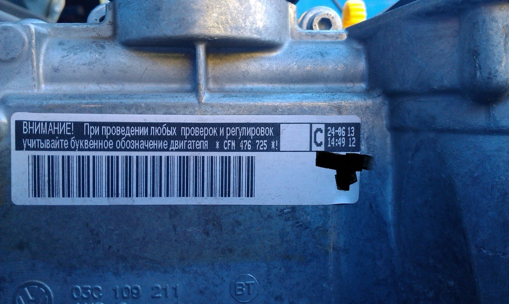

Хохма в том, что поршни с большой вероятностью тоже новые. Не воспринимаю, как катастрофу, т. к. через минуту прогрева, все в порядке, как писал выше, будем посмотреть, как причину отказа от машины т.ж. не воспринимаю.
IMAG0002.jpg [ 248.75 КБ | Просмотров: 3797 ]
Не, ну кому не нравится, можно устроит встречу клапанов с поршнями. Куда более празднично будет выглядеть!
