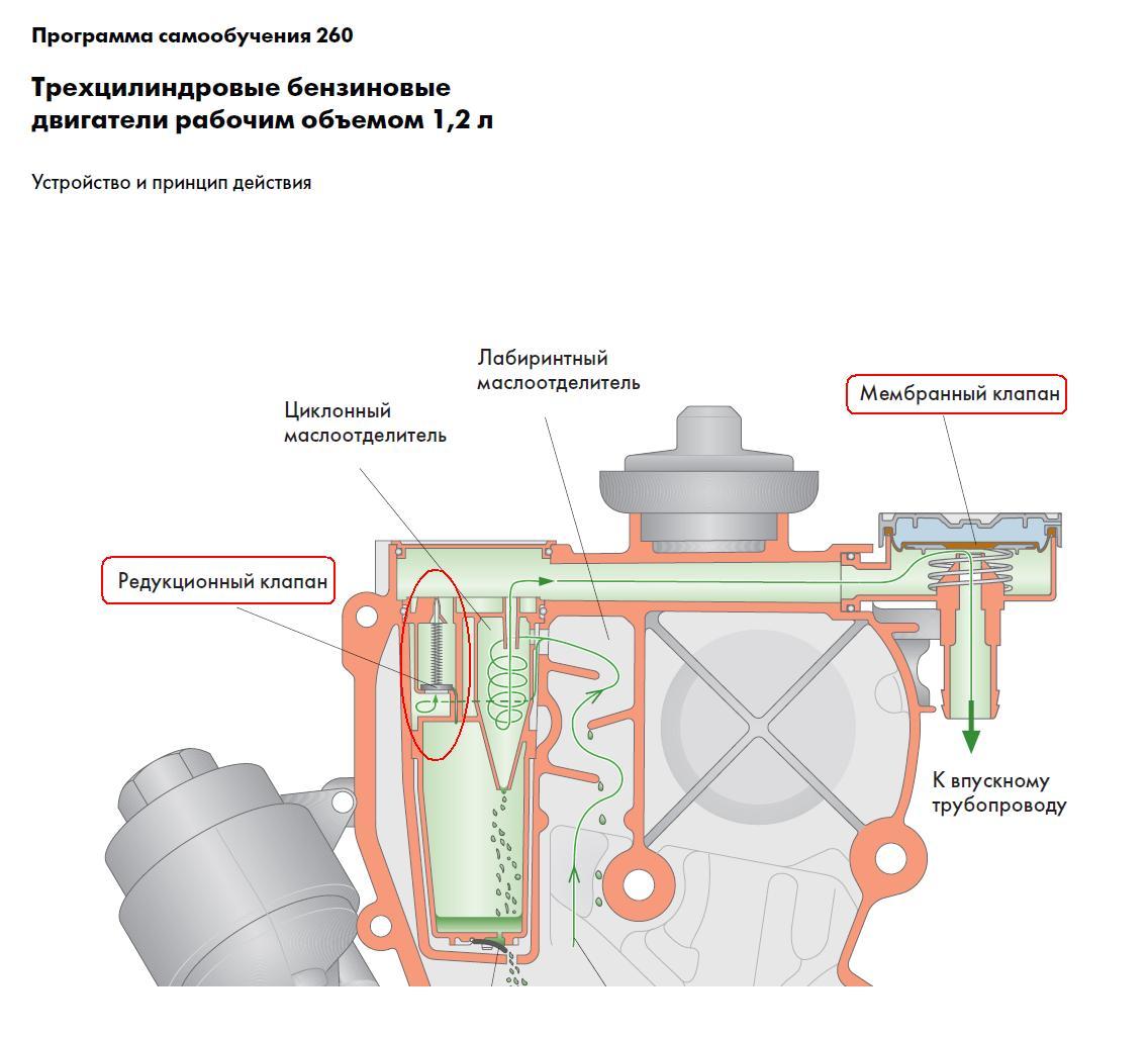

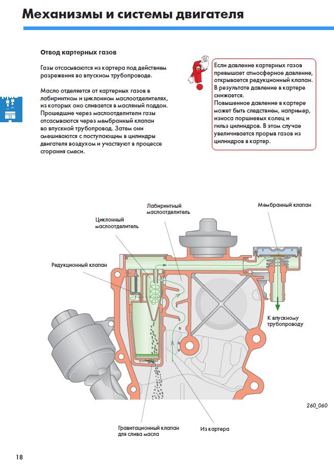

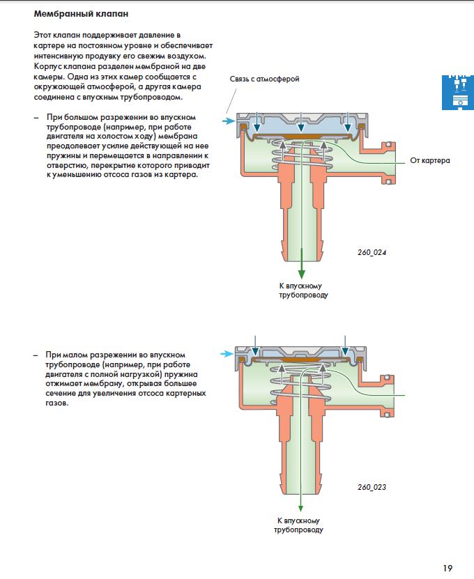

Прошу рассмотреть еще одну версию по возможному источнику стука ваговского двигателя при холодном запуске. Вполне возможно, что стук, локализуемый у некоторых в районе крышки ГРМ, издает редукционный, а по факту - предохранительный, клапан системы вентиляции картера, установленный в байпас циклонному маслотделителю. Описание работы системы вентиляции картера приведено в SSP 260 для трехцилиндрового двигателя, но она конструктивно совпадает с CFNA (описание работы системы у третьего Рима просто «убило» в очередной раз). Ваг правдиво пишет, что причиной повышения давления газов в картере двигателя является износ поршневых колец и гильз цилиндров, с чем возможно и связано согласие на замену поршневой при молчаливом подтверждении диагноза. Он только не пишет, что это сопровождается стуком редукционника.
Вентиляция картера.JPG [ 82.4 КБ | Просмотров: 3904 ]
Редукционный клапан в системе вентиляции картера.JPG [ 98.15 КБ | Просмотров: 3904 ]
Мембранный клапан регулировки давления в системе вентиляции картера.JPG [ 60.98 КБ | Просмотров: 3904 ]
Я уже много раз спрашивал – замеряет ли ОД компрессию перед заменой поршневой на проблемных движках и какие значения получаются по цилиндрам. Объективно имею только одну информацию от бывшего участника форума, что компрессия по горшкам сильно упала от нормы 16…17 Bar и при значении 12…13 Bar на трех цилиндрах движок начал откровенно стучать уже и при летних пусках.
Что же происходит ИМХО в простейшей системе вентиляции картера CFNA при холодном запуске. С учетом того, что фактически поршень имеет сложную эллиптически - конусообразную конструкцию для компенсации теплового расширения при работе, основную работу по «герметизации» камеры сгорания при холодном пуске выполняют кольца. Но если кольца износились или залегли, на зеркале цилиндров имеются задиры и отсутствует смазочное масло (как результат, компрессия не превышает 11…12 Bar), то при запуске двигателя «избыточное» рабочее давление газов в камере сгорания (оно как минимум на 5…6 Bar больше удерживаемого «худыми» поршнями давления 11Bar) будет импульсно прорываться в картер на каждом рабочем такте сгорания в проблемном цилиндре. Резкому нарастанию давления газов в камере сгорания вблизи ВМТ способствует и режим прогрева двигателя на ранних УОЗ и возможный детонационный режим сгорания при попадалове на г-бензин или проблемах смесеобразования ТВС, о чем я много писал ранее. Вместо того чтобы полезно расходовать свою энергию на раскручивание коленвала, «избыточное» давление прорываюшихся в картер газов наддует его сверх нормы и будет подрывать редукционный клапан с той же метрономной точностью тактов сгорания. Вполне возможно, что стук металлической подпружиненной тарелки редукционного клапана под крышкой ГРМ просто ДОБАВЛЯЕТСЯ к стукам самой ШПГ, но на многих записях видно и слышно, что стук в районе маслоотделителя явно присутствует. А вот при работе на более поздних УОЗ давление в камере сгорания просто не достигает таких макимальных значений: сгорание ТВС происходит уже при движении поршня вниз, объем камеры сгорания постоянно увеличивается и прорыв газов в картер уменьшается.
Характер звука изменяется при открытии маслозаливной горловины, но еще более интересным было бы узнать про изменение звука на стучащем движке при извлечении масляного щупа (надеюсь, что масло при проверке не будет выкидывать из картера через появившееся дополнительное отверстие и никто не будет впоследствии кататься с такой «дыркой» в двигателе). Если картер действительно сильно наддувается, то при открытии даже такого небольшого отверстия часть давления из картера будет сбрасываться через него и предохранительный редукционник заткнется, характер стука изменится. Если стук был связан с биением цепи из-за ее натяжителя, то никаких изменений в звуке под крышкой ГРМ не произойдет. Если палец в поршне болтается или вкладыши набило, то все это тоже не в тему.
Очень интересно было бы посмотреть динамику изменения давления в картере двигателя при работе, т.к. это объективный показатель характера износа поршневой. Но мотор-тестера с датчиком давления не имею, а на приобретение USB-осцилограф для снятия показаний в полевых условиях с тестового аналогового датчика давления, подсоединяемого к отверстию для масляного шупа или на крышку маслозаливной горловины пока не созрел. Может кто из специалистов попробует? Если привязать начало замера к ВМТ первого цилиндра можно определить, какой цилиндр больше гадит. Можно конечно и обычный манометр для начала подоткнуть, но предполагаю, что стрелочный прибор не отработает всю динамику изменения давления и покажет только «среднюю Т по больнице».
Вполне логично, что при замене поршней на машинах с небольшим пробегом на комплект с новыми кольцами все приходит в норму. Остается несколько вопросов. Первый – всем так не везёт из-за применения модных таблеточных поршней с нано-кольцами или это обычный косяк при производстве двигателя для невезучих? Второй – возможен ли эффект временного залегания – прилипания наших тонких компрессионных колец из-за коксования масла в установочных канавках поршня после остановки и остывания двигателя зимой или они тривиально теряют свою упругость и изнашиваются. Третий – понятно, что влияние качества масла на образование кокса на кольцах самое прямое, но не большее ли влияние на состояние поршневой оказывает выжимание из движка мощи за счет работы на границе детонационных режимов. Появление детонации на переходных режимах помимо резкого увеличения нагрузки на ШПГ сбивает масляную пленку со стенок цилиндра и вызывает повышенный износ поршневой. Поэтому стараюсь кататься на 98, стуков сейчас не слышу, да и разница в цене с 95 при заправке на 1000р у нас укладывается в бутылку пива.

Отличная теория. Недавно тоже читал про предохранительный клапан системы вентиляции картера (у Тигуанщиков) и залегания колец. Теперь стал сторонником более активной езды - до 4,5 тыс. оборотов.
По поводу бензина - октановое число важный показатель, но мое ИМХО, все таки более важно, чтобы было без примесей. Еще бы дополнить эту теорию про прогрев, работу на оборотах ХХ, и привязать как-то зависимость тарахтения/стуков к нагрузке двигателя (трюк с электропотребителями). И можно обобщать и выстраивать свои форумные рекомендации по эксплуатации, раз ВАГ нам не помогает.
По поводу масла. Недавний мой случай, когда постукивание произошло, чтобы доехать до гаража около 2 км, включил ближний+ПТФ, обогрев переднего+заднего, подогрев сидений, и вентилятор печки (лето +27 на улице :) )- постукивание прилично стихло, а когда приехал в гараж, то было почти не заметно. Это к вопросу о влиянии нагрузки.

Wart_123, я проводил такой эксперимент, только без крышки заливной горловины. В двигателе создается не давление, а разряжение и достаточно высокое, крышку с усилием отнимал. Двигатель работает секунд 20 на хх без стука, а затем поднимаются обороты до 2000 и загорается "чек". Изначально полагал, что поршневая не умирает за одну ночь стоянки, как в моем случае при пробеге 31000, вечером ставлю испрвный авто, утром завожу со стуком и стучит до сих пор уже 5000 км. Будет время, отсоединю мембранный клапан от двигателя, заткну отверстие, а отвод картерных газов в атмосферу.
