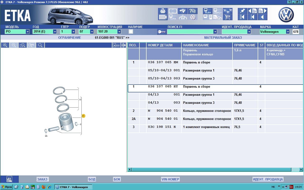

Supermaxx писал(а):
есть ли где либо,об этом достоверная инфа
есть, скрин прилагаю
Новые поршни.jpg [ 340.08 КБ | Просмотров: 3578 ]
