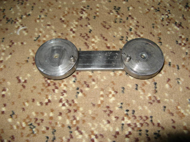

Комментарий к файлу: Фиксатор распредвалов.
IMG_2091.JPG [ 71.83 КБ | Просмотров: 4323 ]

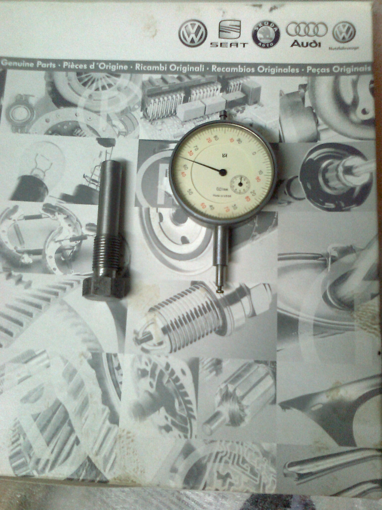

Комментарий к файлу: Упор КВ. Т10340. Стрелочный индикатор.
Фото0345.jpg [ 478.79 КБ | Просмотров: 4323 ]
