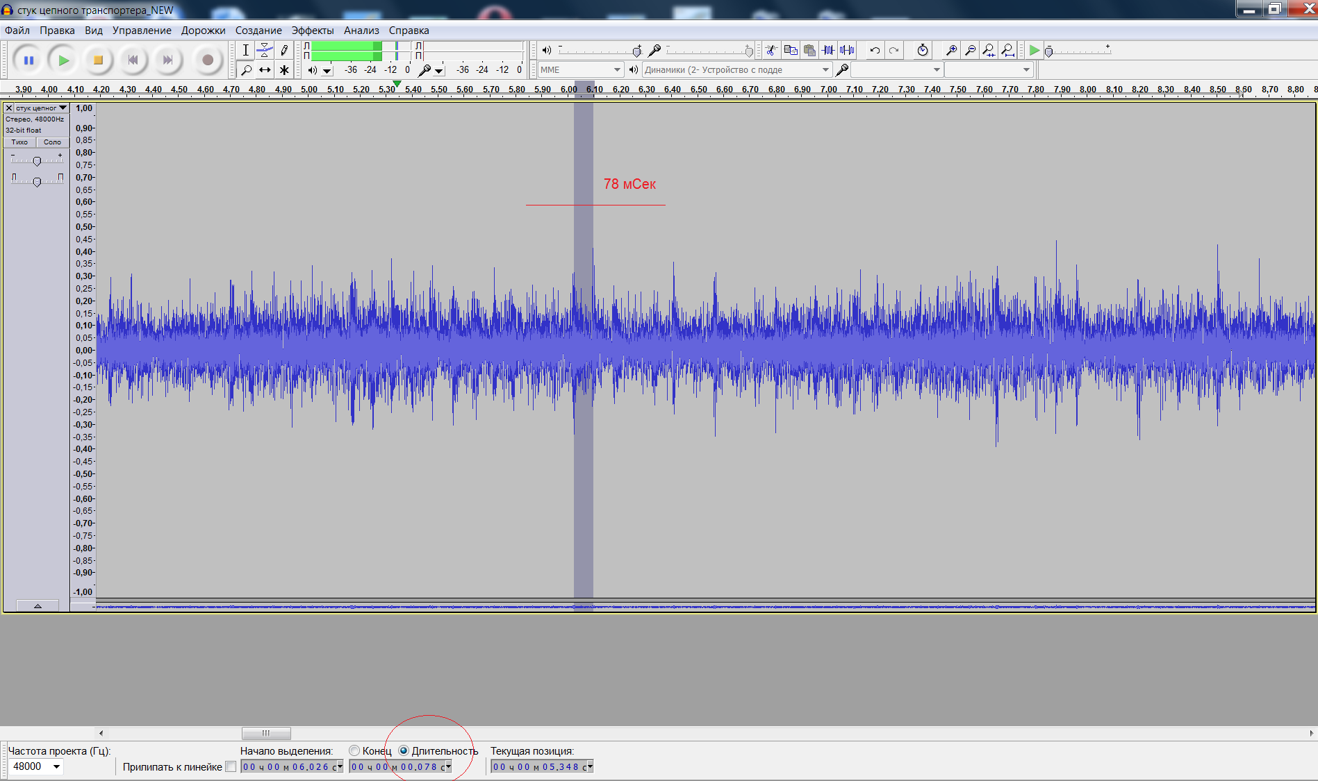

ilan писал(а):
Ну докопался и докопался. Я вот тут подумал - если выслать эту аудио-запись, без видео к ВАГу, и подписать "CFN", они тоже присоветуют заменить поршня.. как думаешь?
Качнул я эту запись и послушал по все той же методике что там происходит. Уж больно задело сравнение работы CFNA с работой цепного транспортера.
Да, очень похожие звуки при замедленном прослушивании записи на стуки в CFNA, но причины совершенно разные. Если подложить картинку ФПС, то ваг не отличит. Пришлось для поиска причин помимо аудиоредактора использовать KMP_плейер, оснащенный удобной шкалой замедленного ВИДЕОвоспроизведения, для подсчета количества звеньев, проходящих через приводную звезвдочку за 1 секунду времени.
Итог - для цепного транспортера стук с периодом 78 мсек совпадает с моментом УДАРА ЗУБЦА приводной звездочки по очередному звену цепи (или может еще проще - в одном месте цепляет за что то звено). Этот стук постоянно МЕНЯЕТСЯ по амплитуде, хотя тоже появляется с метрономной частотой, но не одного оборота вращения, а количества зубьев на приводной шестерне и никак не связан с другими внешними условиями. Стучит как может и как получается - специально считал количество звеньев, проходящих мимо привода за 1 секунду. Все совпало с аудиозаписью.
У ФПС звенья цепи намного мельче по размеру, количество зубцов на приводной шестерне =18, а один оборот шестерни на КВ соответствует только половине оборота РВ. Цепь может застучать под крышкой ГРМ только из-за отсутствия натяжения. На приводимой мною в качестве примера записи ready в "теоретической теме" причина стука совершенно другая:
viewtopic.php?f=11&t=10400&start=150#p332547
ilan, спасибо за запись, повеселил :-)
стук цепного транспортера.png [ 196.16 КБ | Просмотров: 4864 ]
P.S.: По поводу перебирания различных причин стука. Все как то само собой сложилось - появлялось по мере появления проблем и новой информации. Начиналось с г-бензина и УОЗ - это я сам прошел, а все остальное - по вашим сообщениям, записям и скудной информации от ТС известной темы. Могу легко еще несколько причин накидать и все они будут правильными для отдельных конкретных случаев. Но хотелось бы окончательно определиться с причиной для случая, решаемого Вагом только заменой поршней.
