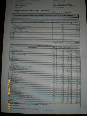

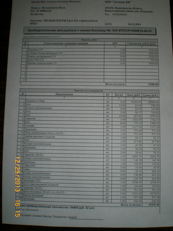

CIMG0245-1.jpg [ 180.97 КБ | Просмотров: 4045 ]
попросили выложить с соседнего форума-у автора нет регистрации на нашем форуме.
25 декабря 2013 года забрал свой автомобиль Поло-седан,купленный 12 января 2012 года(стало быть авто-гарантийный) в салоне Мейджер Авто Москва, без очередей и переплат, за 465 000 рубликов. Тренд, серебристый, с задними брызговиками,рез.ковриками в салоне, пластковой защитой поддона и странным подлокотником установленным по моей просьбе за 7 000 рублей. Сегодня высветились на одометре цифры 12 000 км. Пробег, как и сама жизнь автомобиля- детский.
Эксплуатация-суперщадящая! Три сорта масла за десять тысяч пробега!! (замена масла и фильтра) и всё это не ради какой то блажи или прихоти, а ради устранения "стуков в двигателе" который появился после пробега 3 000 км!! Лёгкий, где то там даалекоооо в глубине потрошков. Насторожило! Стал прислушиваться каждый день! Уши выросли как у волка! Лысина покрылась испариной! Как такое может быть на моторе буржуйского автомобиля?? Да у меня Приорка пела и шелестела!! А тут такой ОБЛОМ!! Мои поездки, чисто городские и соответственно ни разогнаться ни жигануть. Летом ездил к товарищу в Новочеркасск, по приезду заметил- стук то пропал! И вернулся с приходом морозов. Секунд 20-40 стучит, ну а в сильный мороз длительнее. Весной при пробеге 6 000 сменил сорт масла. Ликви Моли 5w40 , стук изменил "окраску", стал "глуше и размазаннее". Но не пропал.
Замечаю, как в очередной раз скатаю в Новочеркасск- затихает на какое то время мотор.
Починить мотор помогла Горячая Линия, так как ОД, Авто Мир Воронеж, сначала мне отказал, сказали что комис. не услышала того что является причиной для ремонта . Звонок на ГОР.Лин. ускорил созревание дилера!!! Одним словом, автомобиль был прослушан, звук записан и отправлен туда, куда нужно. Вердикт - замена поршней.
В "частной беседе" менеджер сказал, что есть от Фольксвагена письмо- обращать пристальное внимание на клиентов с подобными проблемами. Что Фольксваген не бросит и послегарантийные машины обслуживаемые у ОД!!
Спросил, мол как бы мне сфотографировать детальки- ответ - да деталек то и нет, уже отправлены в Москву на исследования!, по моей просьбе отксерил наряд-заказ и по тихому мне всунул.
Вот такая история с моим мотором GFNA, масложора не было, потери динамики -не было. Дымления- не было!
Последняя строчка для парней у которых слегка другие понятия о неисправности моторов.
