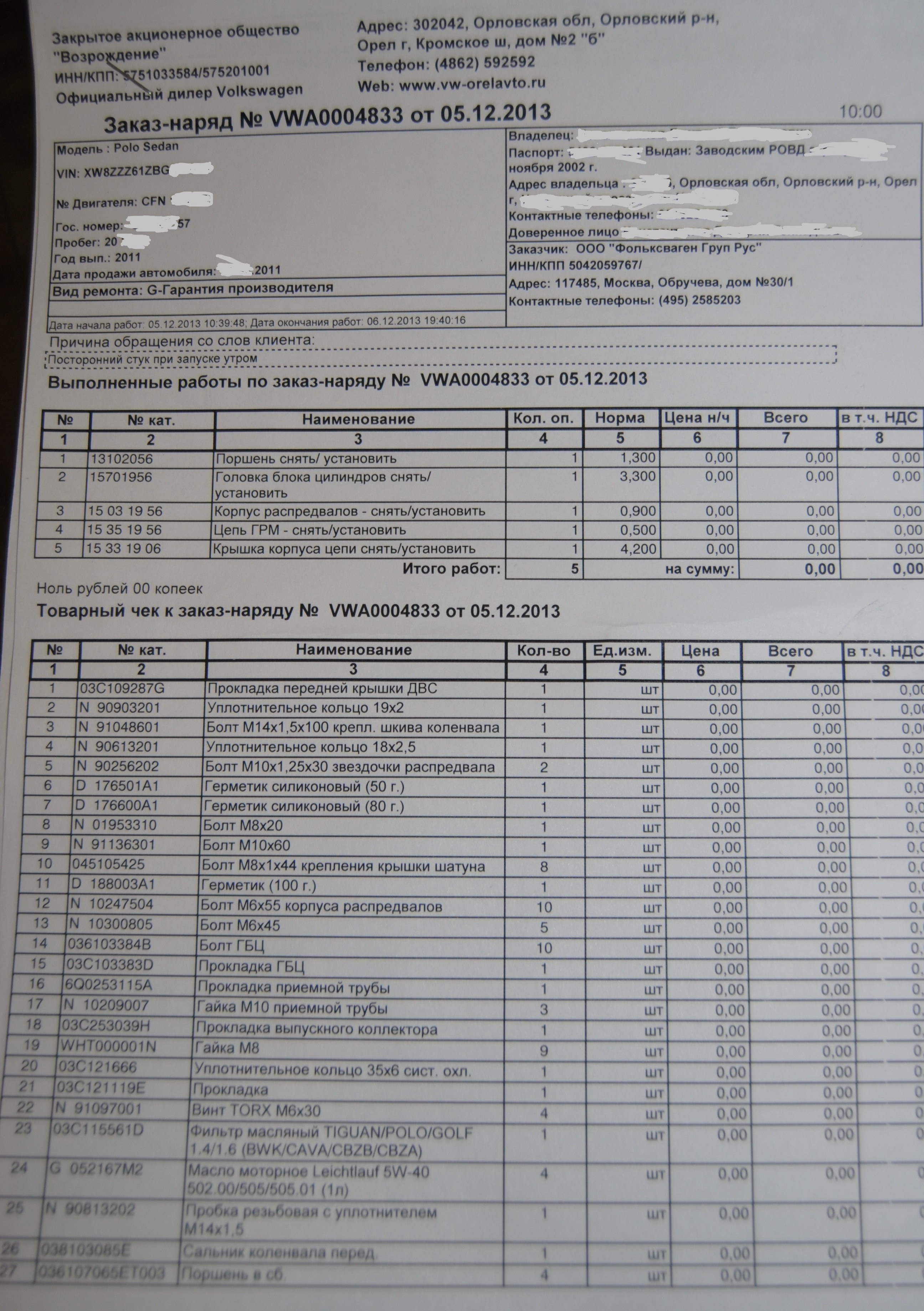

Заказ-наряд безвозмездной замены поршней на постгарантийной машине. Кладите в копилку.

Макс спасибо огромное .Побольше бы таких.Убрал в копилочку.Чувствую себя плюшкиным :grin:Максим как добились ремонта после гарантии?Все подробности интересны.Рассказывай

Юра, приехал человек к дилеру, пожаловался на громкую работу двигателя на постгарантийной машине с малым пробегом по утрам, оставили на ночь, утром все вместе услышали посторонние звуки в работе двигателя, поняли, что это стук поршней, заказали запчасти и по их приезду все бесплатно поменяли, при чём поставили 065ЕТ003

Макс понял спасибо.А теперь скажи все ТО у этого человека где делалось? У дилеров?Просто хочу понять как отоброжаеться прохождение ТО у дилеров на замену поршней.Вот допустим у меня все ТО у дилера и замена была но вот теперь интересно допустип стук как у шульцвагена вернулся гад такой мне опять менять будут безплатно или за мое бабло или же проще послать их?Понимаю что пока такой ситуации не было и ни кто мне точно не ответит но все таки.Макс щас в ЛС напишу тебе кое какие вопросы личного характера имеются
