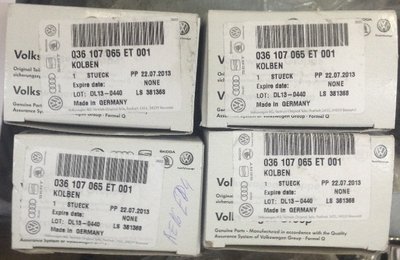

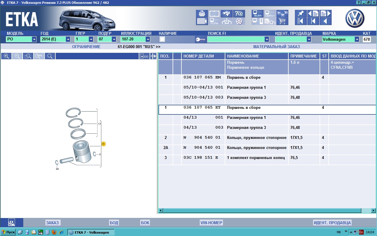

на форуме фигурируют номера новых поршней, которые сейчас устанавливают тем у кого стучит движок. Это 036 107 065 ET и 036 107 065 ET 001, чем они отличаются? или есть ещё новее новых? а то что то в почти 400 страницах потерялся совсем.
Set писал(а):
036107065ET и 036107065ET001, чем они отличаются
я так понимаю, что размером
Поршни 036107065ET001.jpg [ 124.59 КБ | Просмотров: 5276 ]
Новые поршни.jpg [ 340.08 КБ | Просмотров: 5278 ]

интересно, 001 и 003 есть а 002 нет. Тогда в каком случае ставится та или иная группа поршней? Все это после соответствующих замеров у ОД?
Сообщения: 2707
Откуда: г.Пермь
Благодарил (а): 828 раз.
Поблагодарили: 754 раз.
Да никто цилиндры не обмеряет,все об этом пишут.Они руководствуются видимо "тем что прислали".
