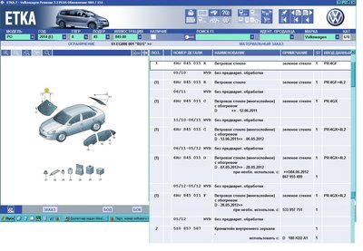

@ndroid, зависит от даты выпуска и от PR-кодов...
4GF - Теплозащитное ветровое стекло
4GX - Ветровое стекло с теплозащитным остеклением и подогревом
4L2 - Электрохромное внутреннее зеркало заднего вида
NVB - Без предварительной обработки
Парт. номер лобового стекла.
Стекло.jpg [ 229.42 КБ | Просмотров: 2173 ]
