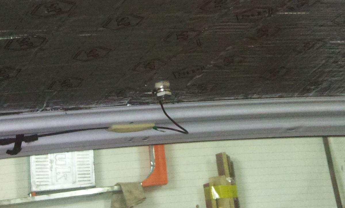

Болтается основание на кузове короткой антенны.
При мойке заметил что болтается основание антены, как его закрепить?
можно ли обойтись без снятия обшивки потолка?

Ну вот гайка, которая держит основание антенны, как Вы сами думаете, сможете подлезть к ней, без снятия потолка?
Фото528.jpg [ 102.21 КБ | Просмотров: 2351 ]
Потолок снимать геморрно, но не долго. Имейте в виду, что если основание болтается, то может вода затекать, со всеми вытекающими последствиями для состояния потолка, я бы не тянул с этим.

да, спасибо. записался к дилеру на понедельник
подскажите, нужно весь снимать потолок?
будут ли сверчки после снятия и постановки назад?

Да, весь. Так как с этой стороны находятся клипсы, которые довольно сложно выходят из посадочных мест и если потолок пытаться отогнуть с этой стороны, то он просто поломается (с другой стороны два самореза, там проблем нет). А на счет сверчков - так скорее наоборот, на потолке, в районе солцнезащитных козырьков есть бумажная наклейка с кодом, которая со временем отходит и трется о металл, рождая сверчок. Советую отодрать это наклейку :) А уж за компанию и шумку наклеить, и фонарь освещения для задних пассажиров установить.

да, спасибо, я буду находится в рем. зоне у дилера при снятии обшивки
