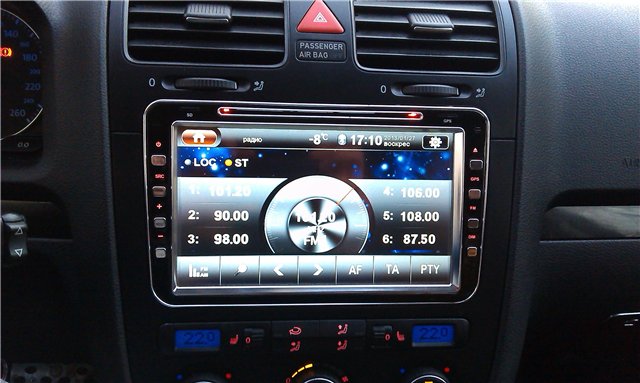

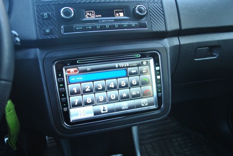

Комментарий к файлу: fabia
Мультируль + ГУ + Trendline. Нужен совет или установщик
ea0874u-480.jpg [ 46.8 КБ | Просмотров: 3429 ]
Комментарий к файлу: golf
dc1859acf508.jpg [ 54.21 КБ | Просмотров: 3429 ]
