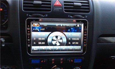

Нужен совет знающего человека или кто сталкивался. Облазил все форумы но ответа не нашел.
Имеется Polo sedan trendline 2011 г.в., мультируль GTI и Головное устройство (китай - совместима со всеми vw, skoda и т.п.) не получается подключить данное устройство по can, чтобы кнопки на руле взаимодействовали с магнитолой (адаптер canbus встроенный в Г.У.)
ЧТО БЫЛО СДЕЛАНО:
1) подсоединен руль по LIN шине, (сигнал работает, подсветка кнопок на руле тоже, руль прописан через VAG COM, ошибка подушки не горит)
2) от ГУ протянуто 2 провода до блока комфорта can + и can- (блок электроники 6RU 937 085A)
3) включил 56 блок через VAGCOM (т.к. именно этот блок люди включали на Skoda и других VAG)
в итоге: руль и магнитола не взаимодействуют, и магнитола не видит CAN (в итоге подключена по обычному принципу)
ВОПРОС, стоит ли менять блок комфорта? ответы в виде "выкинь Китай" считаю не корректными, т.к. видел как эта модель встаёт в легкую на разные модели vw и skoda и полностью функционирует по CAN.
P.S. если есть номер установщика которого можете посоветовать, с радостью готов подъехать и отблагодарить, живу в Москве.

Ваг ком тут ваапще нипричем
Вам нужен сan adapter (это в лучшем случае), а в описании устройства должно быть описано как взаимодействует ЭТО со штатными кнопками

Belter писал(а):
ЧТО БЫЛО СДЕЛАНО:
Если вы не перепутали местами CAN-High и CAN-Low и поставили их на нужные места в разъеме блока бортсети, то вы все сделали правильно и тогда виноват китаец. Он у вас при подключении по CAN (с отключенным проводом аксессуаров) выключается при вынимании ключа из замка зажигания? Подсветка кнопок при включении габаритов включается? Хоть что-то па CAN магнитофон делает?
