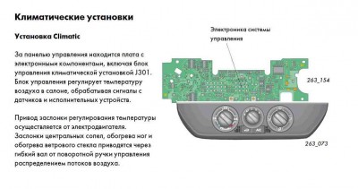

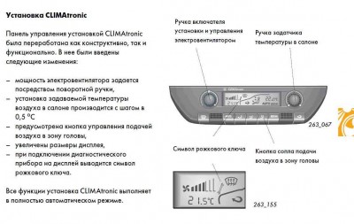

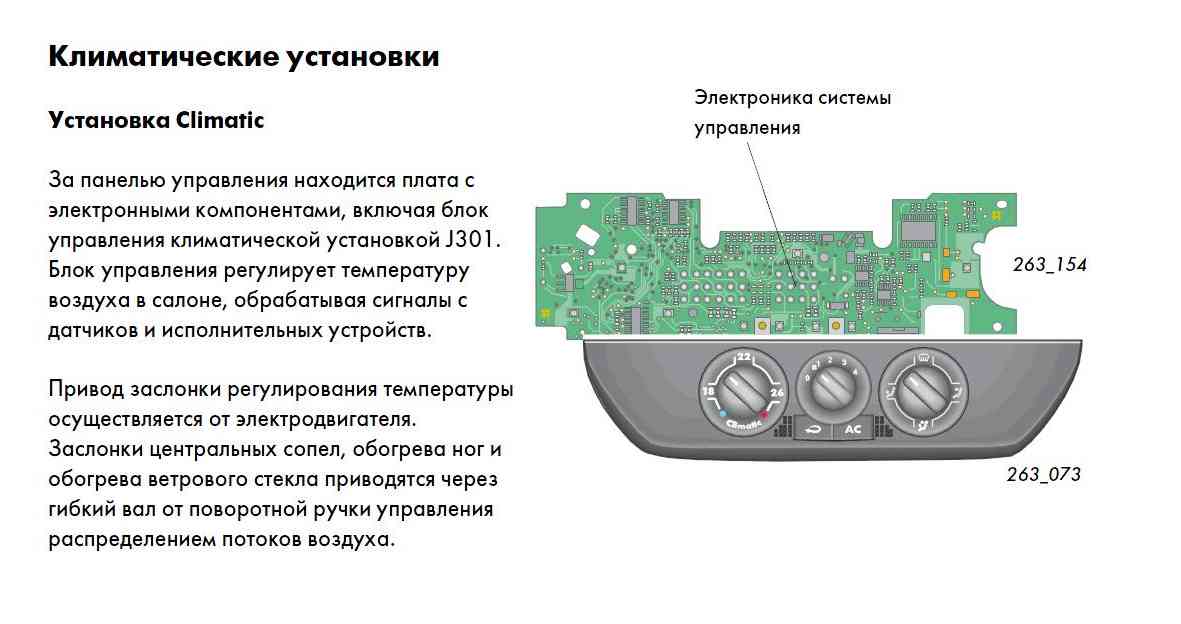

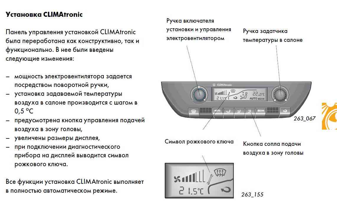

Там где кондея нет все на тросиках. С кондеем без премиума идет блок Climatic вроде как - полуавтоматический, поддерживает заданную температуру автоматически, но распределение потоков производится вручную, через кибкий вал. Если это так - то это супер ) В премиуме идет Climatronic. Их отличия на картинках:

Крутилки еще не значит что тросиков нет. Вот, посмотрите, к примеру - мальчик курочит Логан с крутилками, и на 2:30 вынимает тросик:
https://www.youtube.com/watch?v=feVyQXtC ... re=related
Да и написано на картинке выше черным по белому - "приводятся через гибкий вал от ручки управления потоками воздуха"
