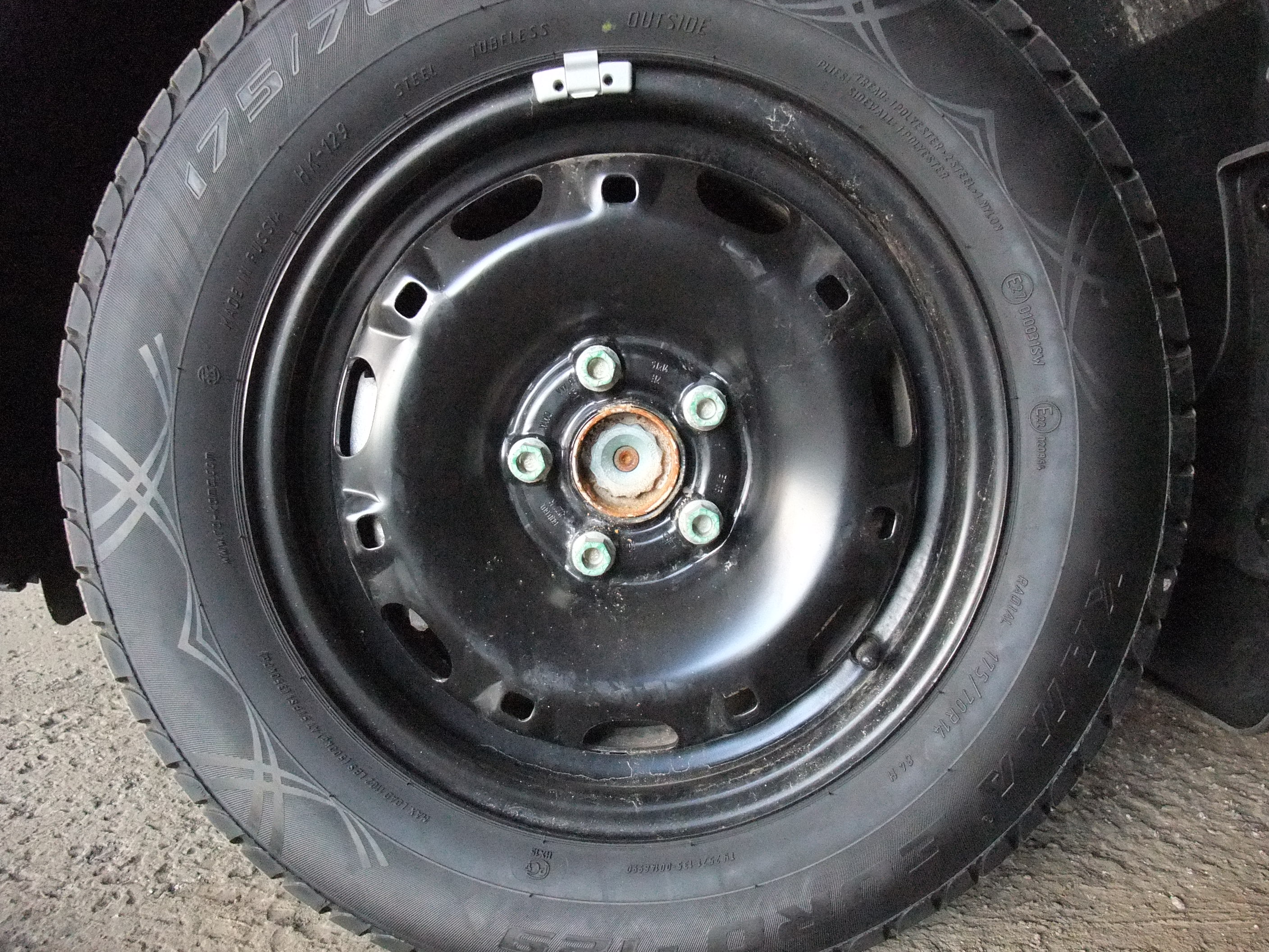

Получил авто из салона месяца 3 назад, стояла в теплом гараже, не ездил. Вчера снял защитные колпаки с передних колес и увидел отсутствие каких-либо ступичных колпачков и голимую ржавчину :twisted: У всех так на трендах или должны быть ступичные колпачки? Такого никогда не видел даже на жигулях :twisted: :twisted: :twisted:
Дилер говорит, что ступичных колпачков и не должно быть, а ржа на скорость не влияет - во как :good:
Комментарий к файлу: Снял защитные колпаки с передних колес и вот что увидел
Некомплект ? Нет крышек ступиц передних колёс
Колесо переднее_1.jpg [ 1.48 МБ | Просмотров: 13418 ]

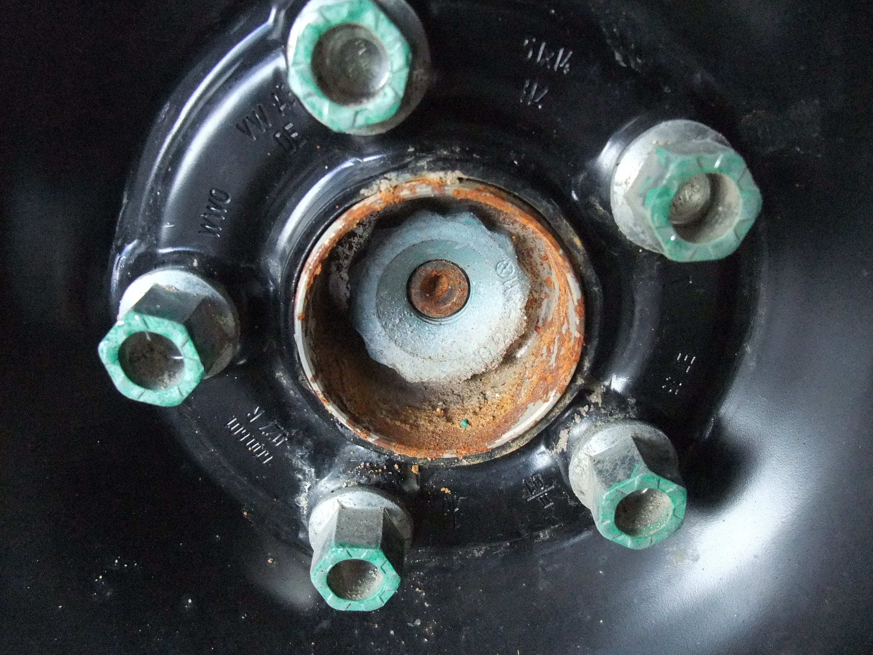

Комментарий к файлу: Ничего себе состояние ступицы на новой машине!? Пробег 23 км...

колпачков этих помоему у фпс отродясь небыло, независимо от комплектации. А ржа- там будет всегда, еще никто не додумался обрабатывать ступицу антикором :lol: А голое железо ржавеет всегда, особенно там, где оно обязано ржаветь.

Забей ...А если страдает эстетика , то можно краской по ржавчине покрасить, результат , как правило, неплох .Можно подобрать пластиковый колпачок от какй нито бытовой химии, да мало ли вариантов ..Забей...

Незащищенный металл все равно будет ржаветь. Не эстетично как минимум на новой машине. Чистим это место при очередной сезонной смене колес, наносим преобразователь рж. кисточкой. Тонкий слой фосфата надежно защитит от коррозии и придаст цвет воронения. Никаких проблем. Можно просто покрасить любой краской. Кстати, такая же ржавчина есть на привалочной стороне тормозных барабанов (со стороны колеса).

Разбирался с этим сразу после покупки авто и на форуме этот вопрос поднимался неоднократно. Колпачков нет и не должно быть. Походите по салонам посмотрите как на других новых машинах и беспокойство исчезнет, т.к. их нет нигде. При желании можно подобрать, а я просто замазал литолом.
