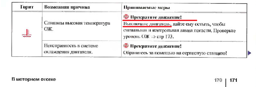

Какой датчик ОЖ ребята очнитесь... Это датчик перегрева!!! У нас в авто нет датчика ОЖ, скоко уже гвоорить об этом... ОЖ не циркулировала - произошёл перегрев.. Или же ОЖ вообще нет.
Добавлено спустя 3 минуты 41 секунду:
ВоТ ЧТО случается, когда не читают инструкцию, или не заглядывают под капот хотя бы изредка!!! Иначе, знали бы, что данный индикатор - означает ИМЕННО ПЕРЕГРЕВ (А не малый уровень ОЖ), и то, что двигатся с таким индикатором - это 100500% убить двигатель.. А автор, думая, что индикатор лишь об ОЖ - двигался - перегрел, стуканул.

polo_kh писал(а):
Крайне досадно, что у меня не хватило опыта понять по неработающей печке, что никуда ехать уже нельзя
Причем тут печка, а если бы эта ситуация была летом...? Вам сигнализировал индикатор перегрева двигателя, который уже означает критическую для двигателя ситуацию и требует немедленную остановку, но Вы его игнорировали :-(
В инструкции все про это сказано
Перестала работать печка потом загорелся индикатор ОЖ
171.png [ 99.95 КБ | Просмотров: 5684 ]
