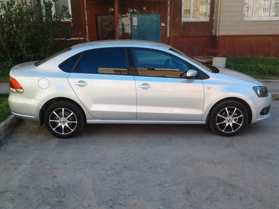

Решил купить диски на лето (чтоб не париться с шиномонтажом)
Присмотрел вот такие:
Подойдут ли диски 6Jx15H2 5x100 ET40 DIA57.1 для поло седан?
Yamato Segun Minamoto-no Esinaka 6Jx15H2 5x100 ET40 DIA57.1 (хотя на рисунке под 4 болта) 3500р за штуку
В связи с эти пара вопросов
1) Подойдут ли? По идее размер правильный но мало ли что.
2) Можно ли будет использовать старые болты для этих дисков (от оригинальных литых дисков Polo Sedan highline)??
3) С дисками по идее болтов не будет? или будет?
4) Как вообще диски Yamato? Надежные? Не погнутся с первой кочки?))
5) Может за эти деньги (3500р) что получше взять можно?
P.S. 1-й раз диски беру. Поэтому столько вопросов))

Подойдут,сам хочу Ямато взять на лето
VAG OPG X.O писал(а):
диск предназначен для 4 болтов !?!?!?!
читай внимательно параметры диска, а не картинку смотри.
на фото 4 болта. Но есть такие диски и на 5 болтов. Размеры такие 6Jx15H2 5x100 ET40 DIA57.1
На оригинальных колёсных дисках используются болты с посадкой сферического вида. При установке не оригинальных дисков, они могут не подойти!
Взято отсюда: Шины и Диски для Polo седан. FAQ.
Решил купить диски на лето ...Yamato Segun Minamoto-no Esinaka 6Jx15H2 5x100 ET40 DIA57.1
Дизайн симпатичный. Фото на ФПСе можешь найти в специализированной теме Фото дисков вашего автомобиля-только фото без комментариев!.
Вот эти диски на нашем ФПСе viewtopic.php?p=281550#p281550
Так в комплекте-то с дисками болты идут?
Спасибо за фотки!!! Диски еще больше понравились))
Если есть возможность связаться с поставщиками, то лучше об этом узнать у них. А можешь в личку IgorR66 написать. Может появиться и ответит тебе ;)
