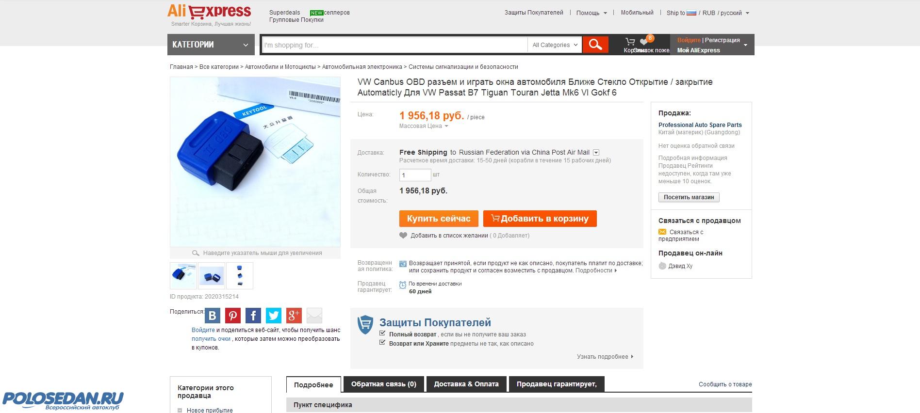

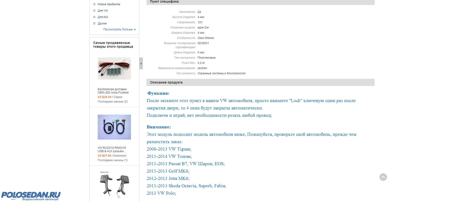

Всем привет.
Может кто-нибудь сталкивался вот с такой штуковиной? У знакомого шевроле, он заказал себе подобный экземпляр (для шевроле), так вот, у него при закрытии ЦЗ, закрываются все окна!
Интересно на ПС будет работать? На картинке, в списке машин, только VW Polo...
Нужна информация по включение (активации) функции работы ЦЗ
11.jpg [ 269.77 КБ | Просмотров: 4526 ]
22.jpg [ 184.04 КБ | Просмотров: 4526 ]
