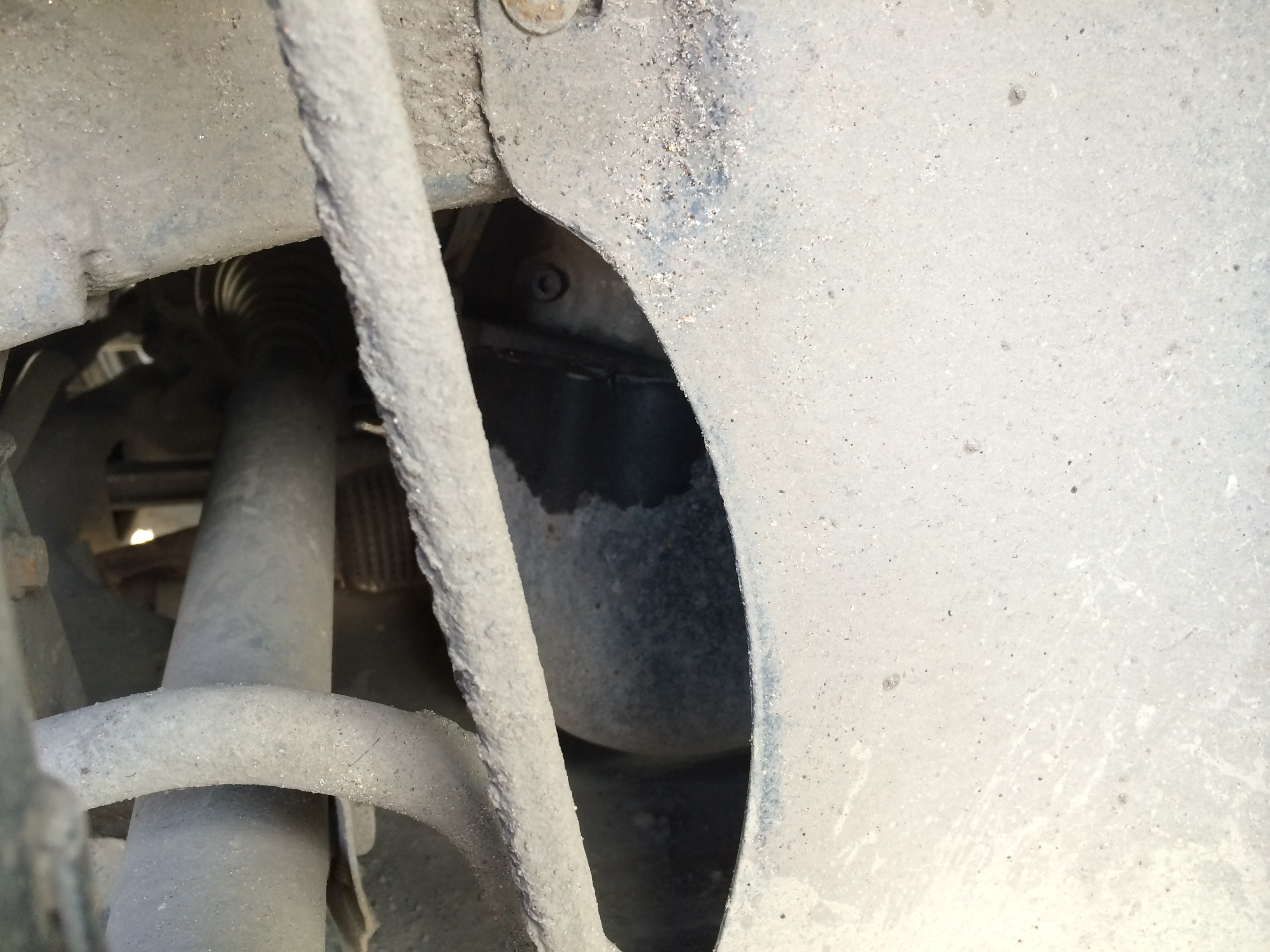

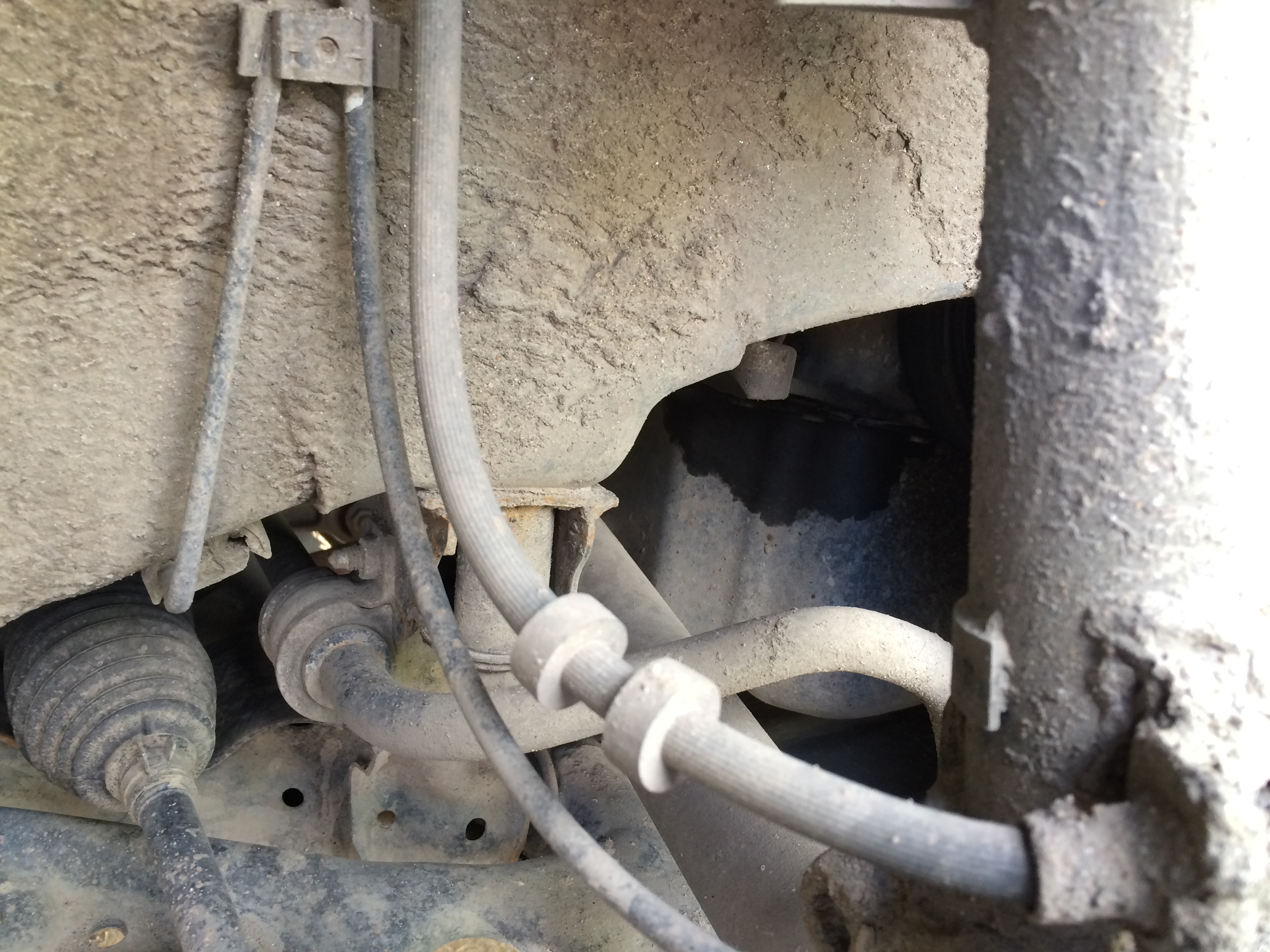

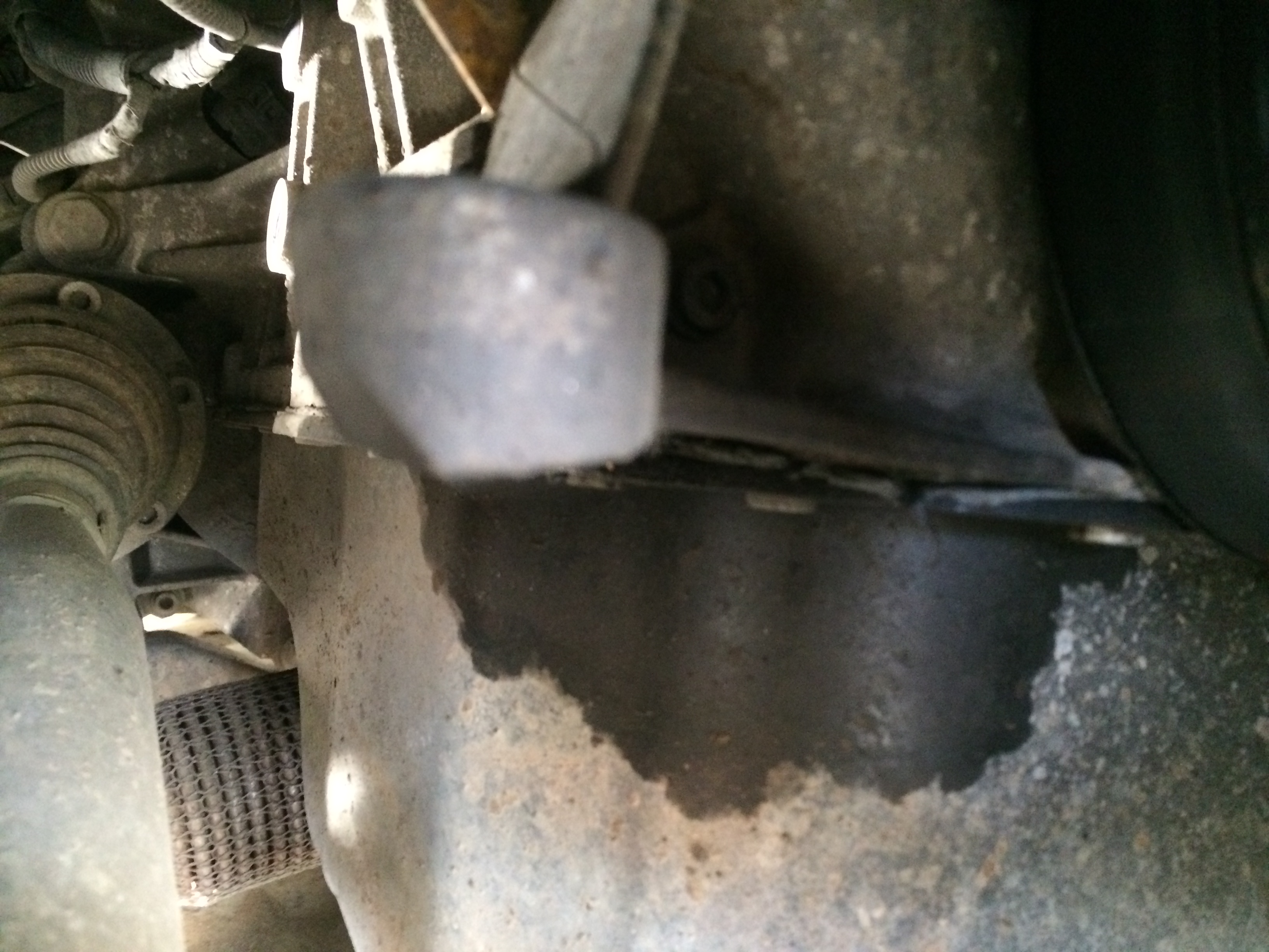

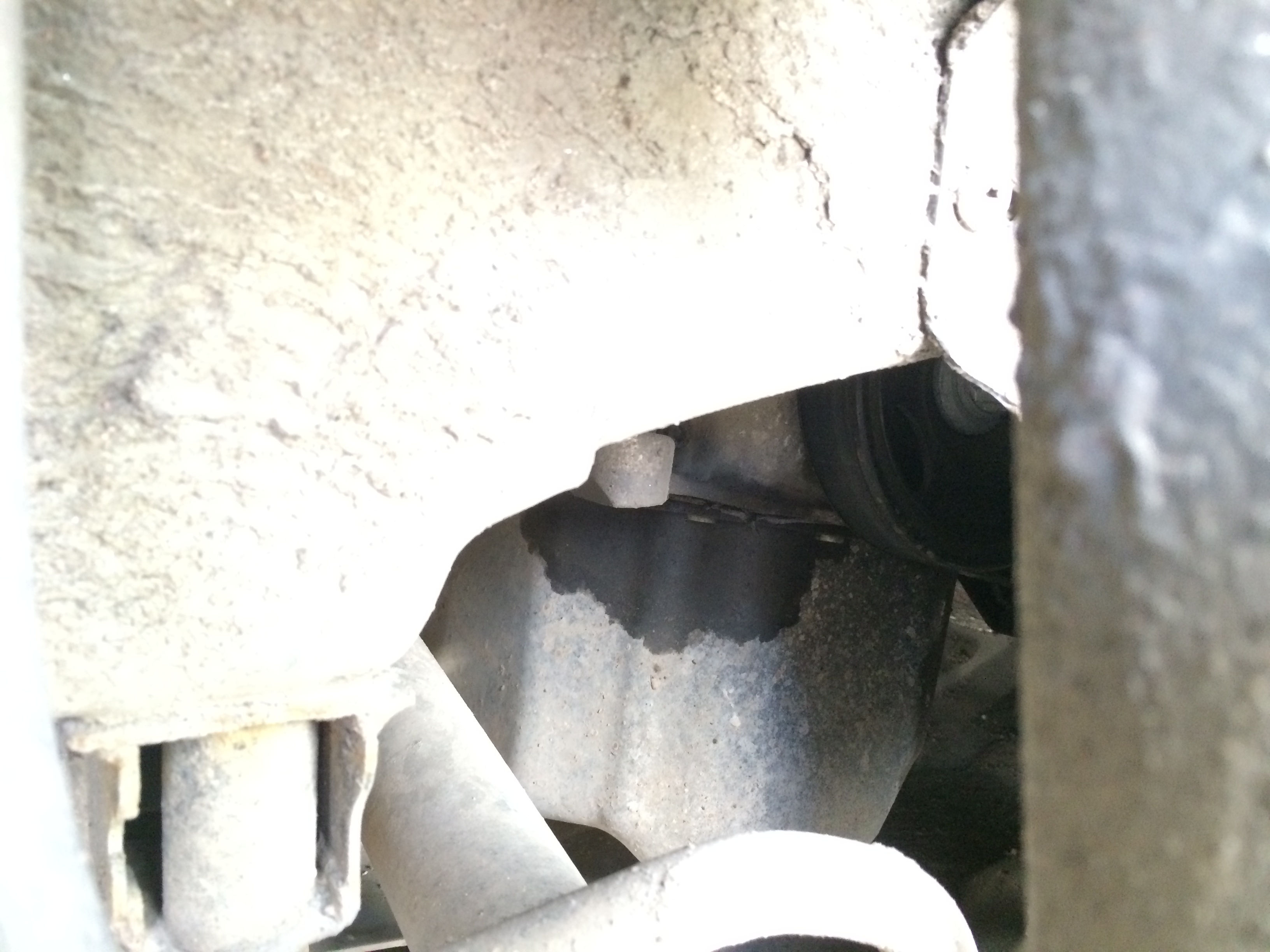

Добрый день! Прошу проконсультировать. Во время шиномонтажа решил осмотреть "внутренности" авто и обнаружил масляное пятно на картере двигателя со стороны правого колеса. 13 тыс. км назад мне меняли поршневую из-за стуков на холодную. По моим предположениям, это плохо сделанная герметизация. На сколько это критично? Фото прилагаю. Спасибо!
Потеет, нехорошо, но не смертельно, есть время понаблюдать, если уровень масла начнет падать, предъявить ОД. В конце концов снятие поддона и посадка на герметик не такая сложная операция при следующей смене масла, а потение явно снизу, т.е. утечки с какого либо сальника не подозревается.
Зарегистрирован: 30 сен 2013, 19:14
Сообщения: 484
Откуда: Ростов-на-Дону
Благодарил (а): 218 раз.
Поблагодарили: 110 раз.
Смой пятно каким нить чистящим, к примеру очистителей карбюратора и посмотри-если пятно появится вновь езжай к ОД и трахай мозг. Заодно и осмотри весь движек с той стороны, возможно течет где нить выше, а туда просто капает.
По идее как и писал pstat ничего страшного нет, даже если и течет сальник, то можешь не особо подливая масло докатать до очередного ТО.
Сообщения: 356
Откуда: Липецк
Благодарил (а): 21 раз.
Поблагодарили: 111 раз.
Возможно будет достаточно подтянуть в той части болты крепления. Ничего криминального. От такого "потения" даже уровень масла никуда не денется.
