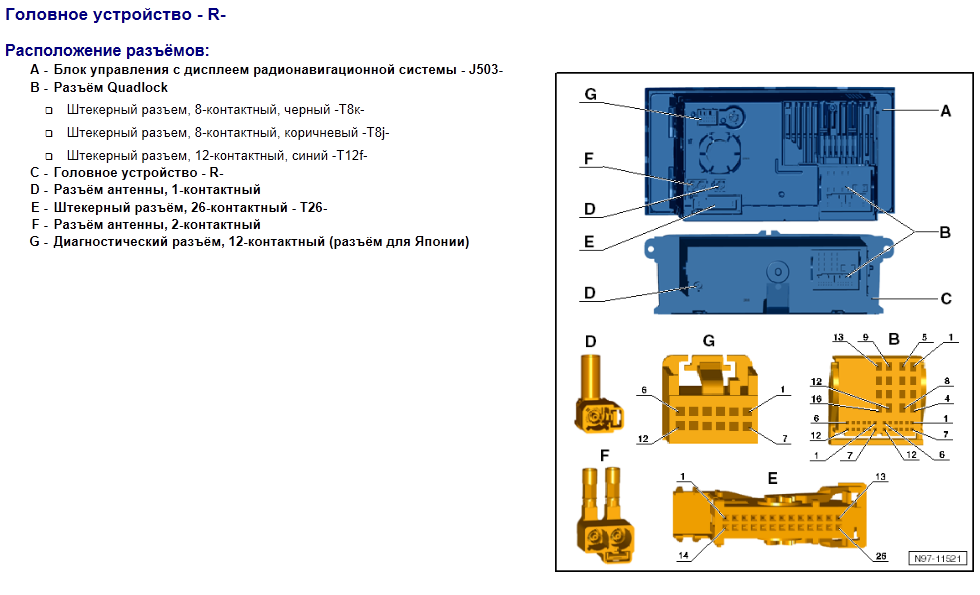

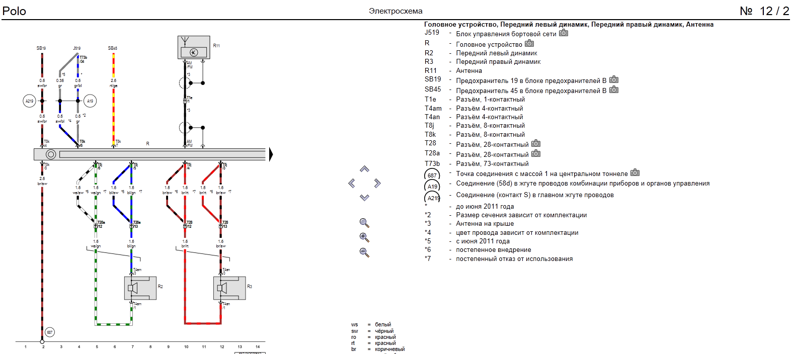

Нарыл только вот эти картинки. Подключение всех ли типов оригинальных ГУ производится по этой схеме - не знаю.
Электрическая схема.
Электросхема подключения ГУ.png [ 92.81 КБ | Просмотров: 6149 ]
ГУ (расположение разъемов).png [ 133.33 КБ | Просмотров: 6149 ]
opeum, пожалуйста - Электрические схемы VW Polo Sedan
