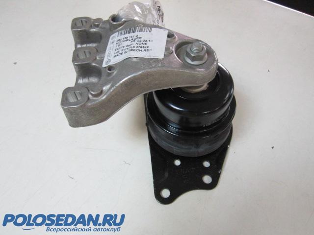

Всем привет,не так давно поменял левую опору думал все стуков не будет, но теперь с правой стороны спереди,что то брякает, при проезде лежачих или ям на не большой скорости, рылся на форумах вроде как признаки правой опоры двигателя, сталкивался кто с этим???Есть ли аналоги заменители??оригинал 5000 тыс стоит...Стук правой опоры двигателя VW Polo седан.
Хреново рылся. Стучит аммо на отбой именно справа, иногда трубки топлива и паров бренчат, но без помощи полицаев.
Аналоги есть и их куча, артикул 6Q0 199 167 BM, тоже брякала, поставил себе такую не оригинальную фирмы OSSCA, стоит недорого, всё работает 8-)

Какая цена аналога?
Зарегистрирован: 07 июн 2013, 21:37
Сообщения: 59
Откуда: Arzamas
Поблагодарили: 47 раз.
Supermaxx писал(а):
Какая цена аналога?
расброс цен от одной тысячи до десяти тысяч рублей примерно, вбей артикул в екзисте или емексе и все увидишь, я лично брал за 1200
