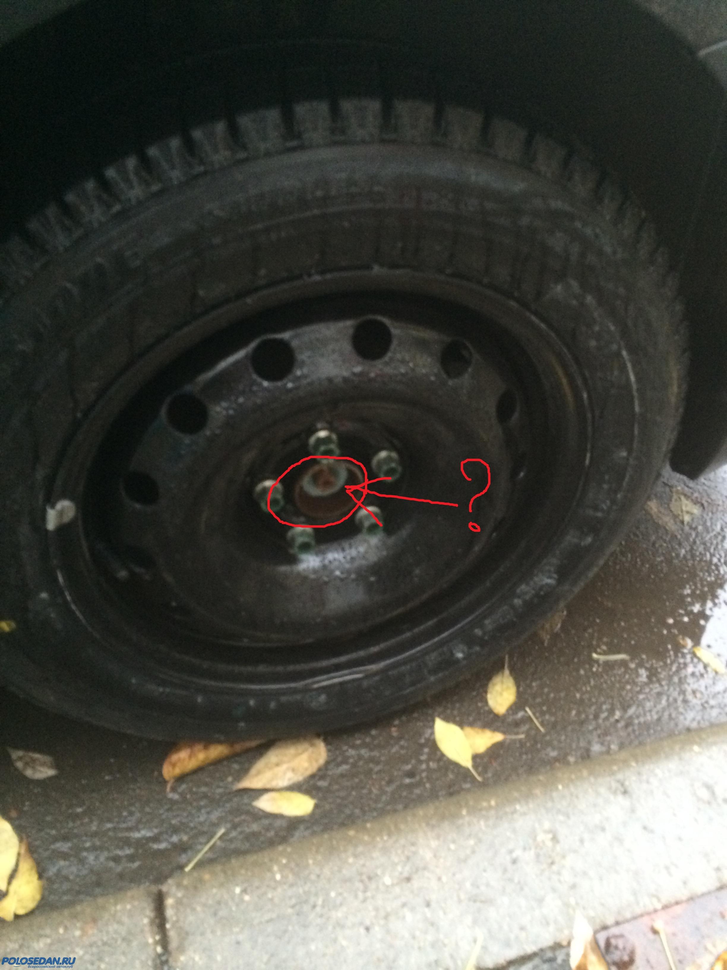

Приветствую!
не успел запомнить, потому возник вопрос.
я перекинул комплект летних шин на оригинальных литых дисках на только купленный комплект зимней резины на металлических дисках.
сел и поехал, внимания сразу не обратил.
а сегодня заметил, что передние диски теперь выглядят вот так - см .фото.
т.е между болтами ничем не прикрытое место. центральный болт ржаветь видимо будет.
так и задумано у VW Polo Sedan или все же у меня уже сперли заглушки штатные?
на задних дисках - закрыто штатной накладкой из металла.
помогите понять)
а если уже сперли, то и номер детали для заказа.
Украли колпачки или так и задумано? Помогите понять
Фото 17.10.14, 8 59 51_.jpg [ 1.33 МБ | Просмотров: 2760 ]
SergeyKLIM писал(а):
так и задумано у VW Polo Sedan .....
Так и задумано, очень давно года этак три назад это обсуждали, оказалось у всех.

хм... и никто не нашел колпачка?
это же так просто изготовить нужную литформу и наштамповать деталей.
интересно спрос есть?

Купите пару заглушек 1J0501249C (рублей по сто с копейками за штуку) и будет счастье. Я себе поставил.
На задней оси ставят заглушку, потому-что там подшипник.
спасибо! заказываю
встают на штатные места без "дополнительных чудес"?
Никаких чудес. Протереть ступицу и поставить, обстучать по периметру.
С пятилитровой пластиковой бутылки из-под минералки. Цвет зависит от фольги, хошь серебристый, хошь золотистый, в которую пробку оборачиваешь. Главное, потерять не жалко, и с "аналогами" вопрос закрыт.
