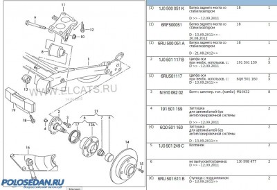

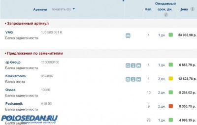

Доброго времени суток. Подскажите пожалуйста кто знает? У меня Поло Седан выпуска 25.05.2011 года. загнул заднюю балку. Начал искать говорят что на машины этого года ставят балки стоимостью 52000 рублей, а на поздние выпуски стоит 8000 рублей. Кто с этим сталкивался? Как можно решить данную проблему? Что может подойти более дешевое?
:-) на разборках поищите, Поликов много разбирается
помогите найти заднюю балку
Балка.jpg [ 278.48 КБ | Просмотров: 2309 ]

Есть балка с полика 04.2011 года со всеми причиндалами. Тебе если ставить балку после 09.2011 года то менять надо много чего вместе с ней.
