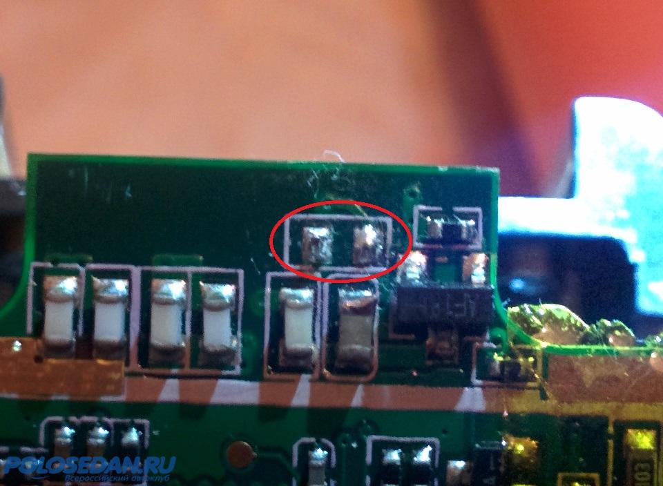

Здравствуйте, уважаемое сообщество!
Предыстория вкратце: заказывал у китайцев видеорегистратор. Приехал девайс с неработающим ГПС. Видео, звук - все четко, без нареканий. Лог местоположения и индикация скорости - ноль. Продавец, вроде как вникнув в суть проблемы, высылает новую присоску - у регистратора модуль гпс в присоске.
На второй присоске - идентично.
Плюнув на пломбы и открыв спор на возврат частичной стоимости, разобрал рег. Что сразу визуально выявлено - отсутствие элемента. Это и есть как раз данные гпс, он же RX.
Прошу помощи, может знает кто, или есть знакомые, занимающиеся ремонтом такой аппаратуры - что там должно быть? Понимаю, что емкость. Но какая?
Вопрос радиолюбителям
IMG_20150418_220749.jpg [ 2.54 МБ | Просмотров: 1828 ]

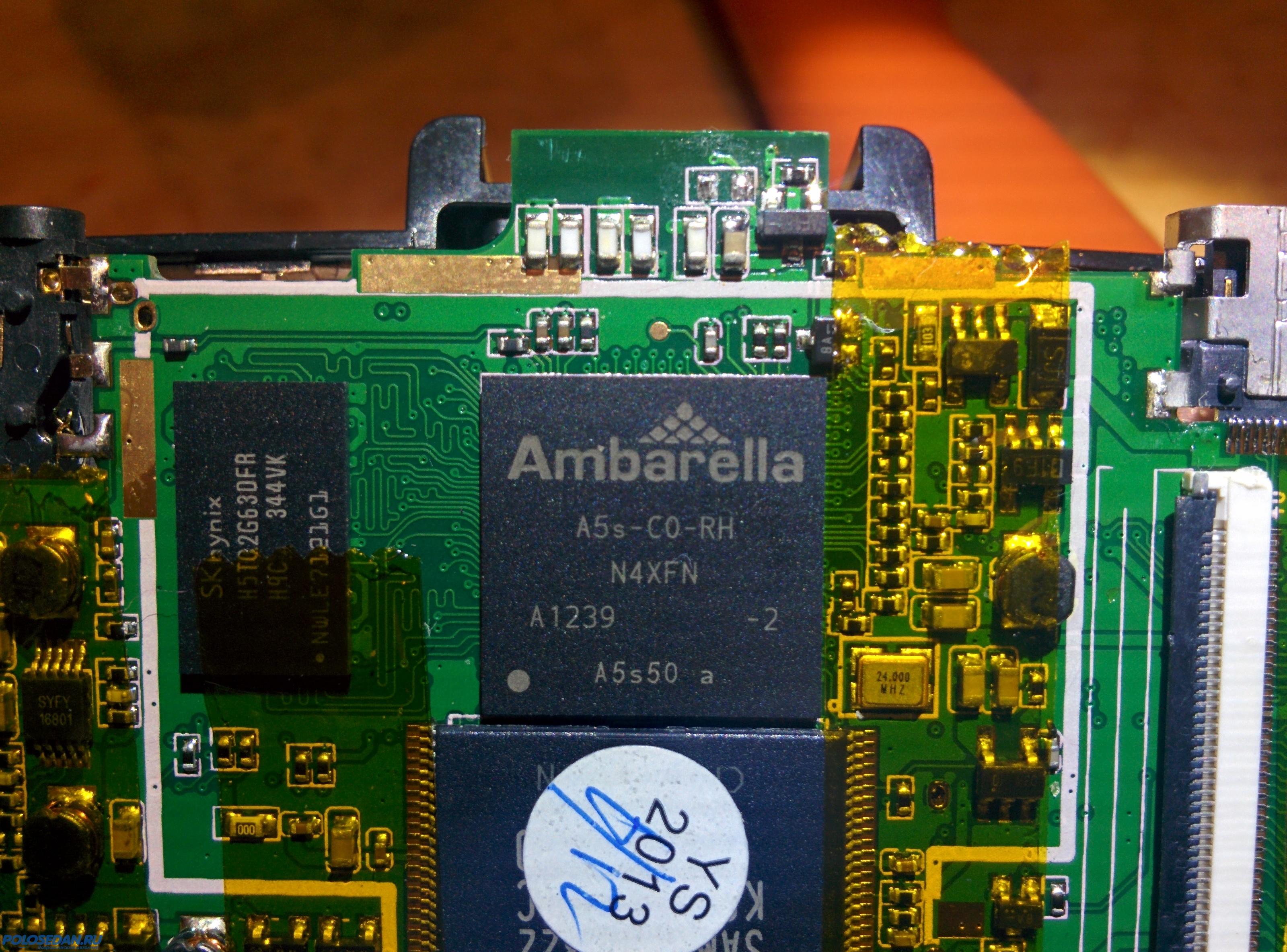

IMG_20150418_220931_2.jpg [ 215.92 КБ | Просмотров: 1828 ]

В отдельном модуле позиционирования GPS имеется аккумулятор, емкость. Чтобы пошла запись координат и скорости надо некоторое время для зарядки оного от нескольких сек. до минуты, другой, на моем именно так. После длительного простоя - позже включение зеленого светодиода, сигнализатора GPS.

Я понимаю. Дело в том, что в стационарном положении (дома, на окне) я через com порт лог данных, идущих с модуля, вижу. Расшифровать не могу, но оно и не надо мне. Сам факт - данные идут.
Там, по ходу, не высокая несущая идет. Уже какой - то "понятный" девайсу сигнал. Модуль с антенной и чипом в присоске. И присоска работает. Цепь на входе в регистраторе разорвана. Там конденсатор. Какой - хм...
Присоска была разобрана первой. Чип обработки сигнала, фильтры по питалову и антенна. Все. Там больше ничего.
