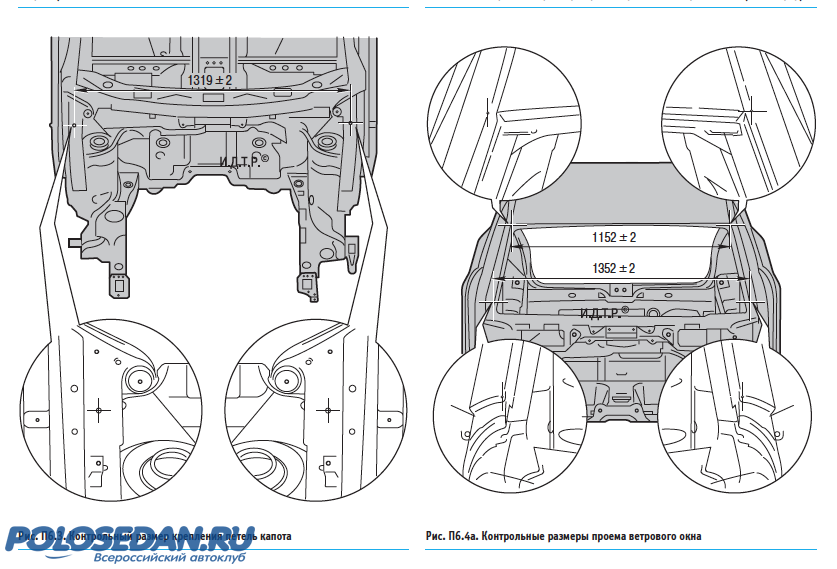

Плз у кого безаварийный аппарат кто может смерить расстояние между чашками стоек
от центра или края чашки
Расстояние между чашками?

В книжке эксплуатация и ремонт, на странице 291 (приложение 6) есть контрольные замеры кузова. Конкретно между чашек нет, но есть другие.
