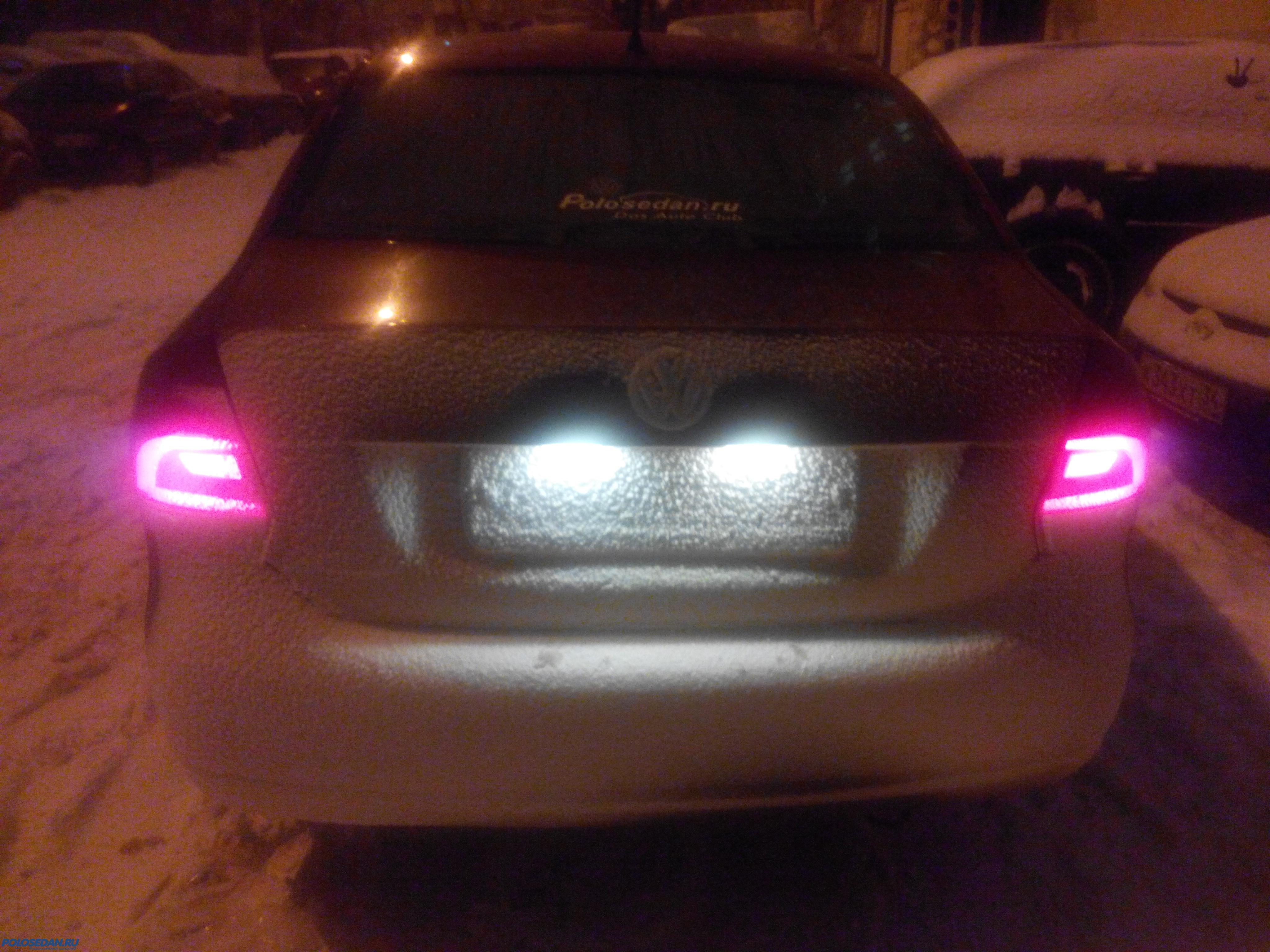

За 4 года эксплуатации было такое всего пару раз. Лечил продувкой теплым воздухом изо рта и протиранием пальцем поверхности датчика. Занимает по времени максимум 30 секунд и помогало с первого раза. И с чем это может быть связано - не пойму, т.к. парктроники нормально работают под слоем снега налипшего на трассе,
Парктроники мерзнут
2016106184234.jpg [ 4.36 МБ | Просмотров: 6246 ]
но могут начать пищать при чистом датчике когда визуально никакой наледи на датчике не видно.

Ребята, такая же беда. 4 зиму машина ездит. первый раз такое. Левый датчик замерз. Писчит все время гад. Появилось после того как в метель по трассе проехал. Была снежная корка как выше на фото. Все протер, все равно писчит((( жду тепла))
