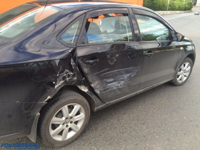

Добрый день, форумчане.
На днях попал в ДТП. Хотел бы у знающих людей оценить приблизительно стоимость ремонта по фото. Я так понимаю, что дверь и крыло (или боковина) под замену?

Давайте прикинем.
Правая задняя бочина и задняя правая дверь судя по повреждениям на фото - под замену.
1. Дверь задняя правая новая стоит порядка 15 тыс. руб. Ее нужно перекрасить в цвет, снять битую дверь с кузова, переставить все потроха с битой дверины (это в идеальном случае, если при ударе что-то из потрохов не пострадало) в новую и установить ее обратно. По минимуму: покраска двери - 8-10 тыс. руб., работа по разборке-сборке - примерно столько же.
2. Оригинальная наружная кузовная бочина представляет собой вот такую вот цельную деталь, стоящую около 18 тыс. руб. Ее придется кастрировать женой болгарина в районе крыши и порога и оставить только то, что вам нужно, а именно - заднюю правую часть (остальное, судя по фото, у вас цело). Возможно, нужную вам часть удастся найти на разборках, когда с цельного кузова вам отрежут именно тот кусок, который вам нужен (это будет дешевле раза в 2). Далее отрезается задняя замятая бочина с вашего авто, приваривается новая (или б/у) с примеркой по месту и выставлением всех зазоров, сварные швы зачищаются, обезжириваются, покрываются антикором, герметизируются и шпатлюются; далее авто заезжает в покрасочную камеру и новая правая задняя часть локально окрашивается и залачивается (само собой, все элементы, не подлежащие окраске защищаются), после высыхания лака переходы заполировываются. Окраска задней бочины (1 элемент) - примерно 10 тыс. руб, работы по отрезке, прилаживанию, сварке - тысяч на 20-25 потянут точно.
Итого (по минимуму) приблизительно - 35 тыс. за дверь + 50 тыс. за бочину = 85 тыс. руб. Это цена неофициального сервиса с покрасочной камерой и годовой гарантией на окраску и работы. У официалов - умножайте итоговую сумму на коэффициент 1,5...2, у дяди Ашота в пыльном сарае - делите итоговую сумму на 1,5...2 (срорее всего, ара-сервис предложет вам вытянуть геометрию обратно, не меняя замятые элементы, наложив впоследствии кучу шпатлевки; красить авто они будут на улице, про какую-либо гарантию можете забыть).
Ах да, совсем забыл про стекла (малое окошко и заднее)! Их придется вырезать струной до отрезания бочины на авто и переклеить после сварки бочины! Добавьте к итоговой сумме стоимость работ по вырезанию-приклейке стекол (еще примерно косарей 10-15).

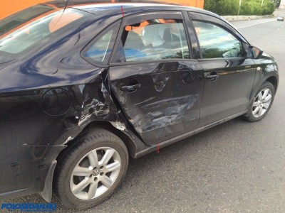

Резать скорее всего будут вот так:
