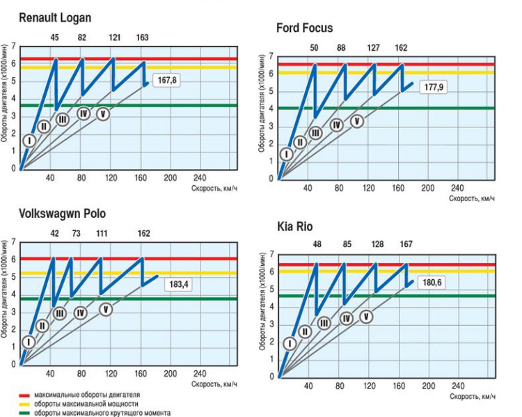

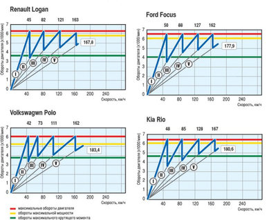

Сообщения: 556
Откуда: Екатеринбург
Благодарил (а): 54 раз.
Поблагодарили: 53 раз.
allphard, Гугел вам в руки, ну или если лень-матушка, то http://www.zr.ru/a/254648/.
это по спидометру...
вот реальные графики
Сколько на тахометре на 150?
график.jpg [ 118.8 КБ | Просмотров: 2805 ]
Сообщения: 556
взято отсюда http://www.autoreview.ru/_archive/section/detail.php?ELEMENT_ID=74684&SECTION_ID=2208
