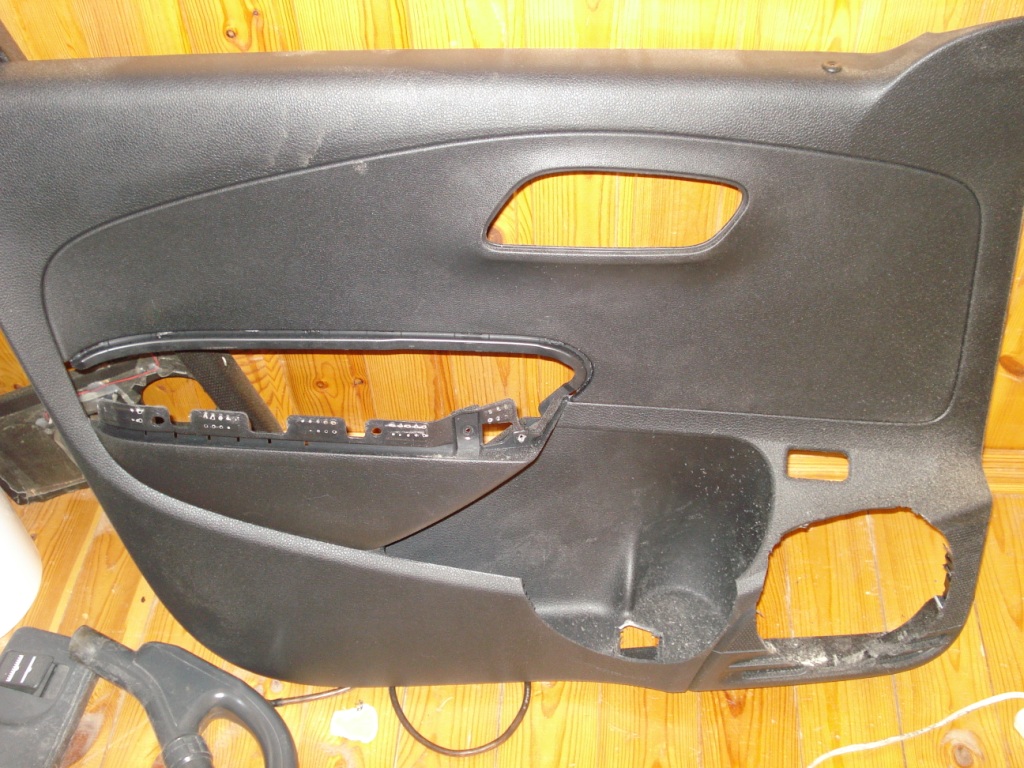

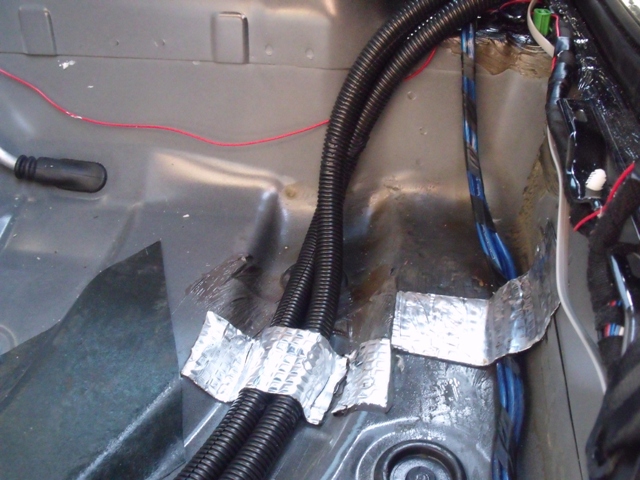

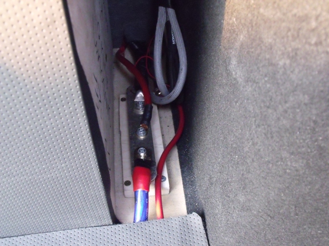

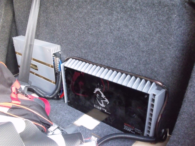

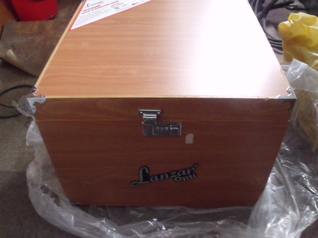

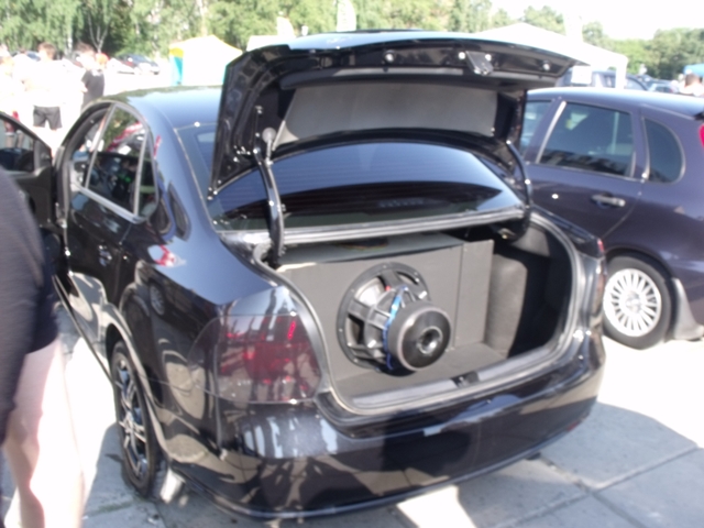

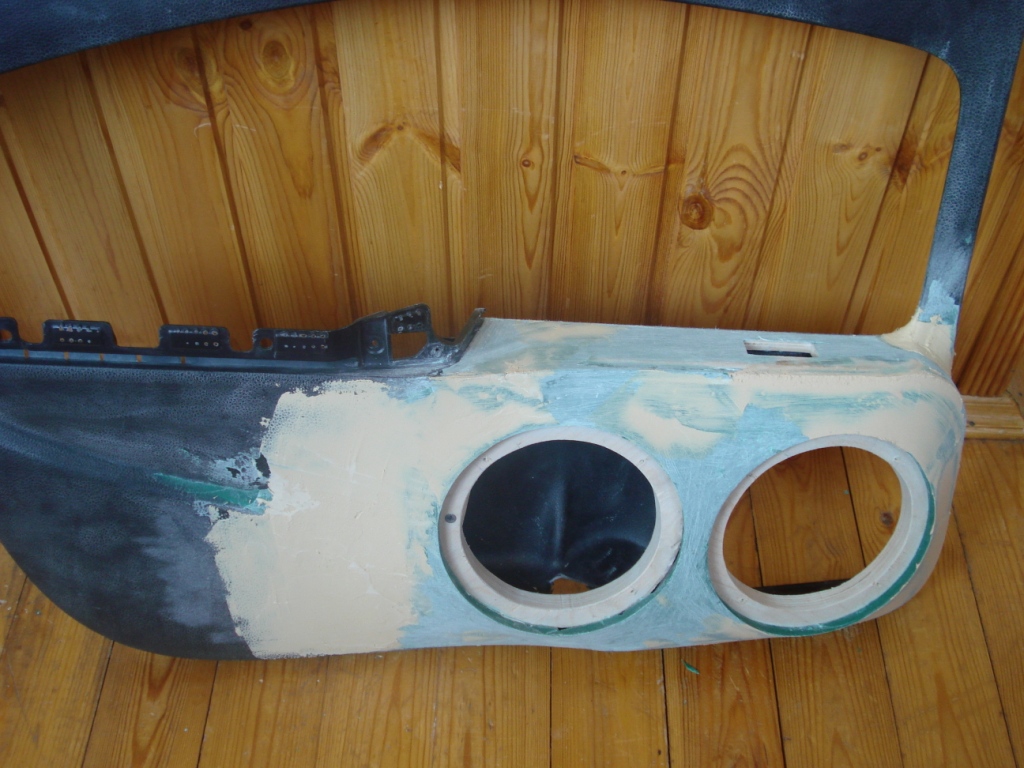

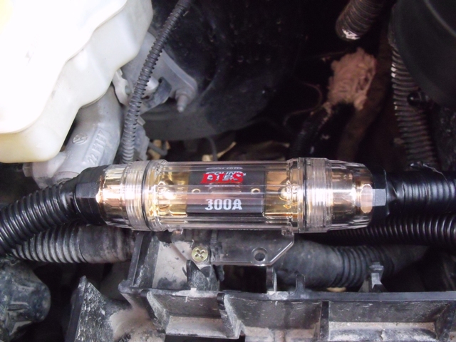

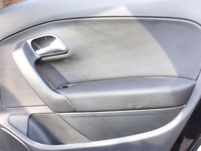

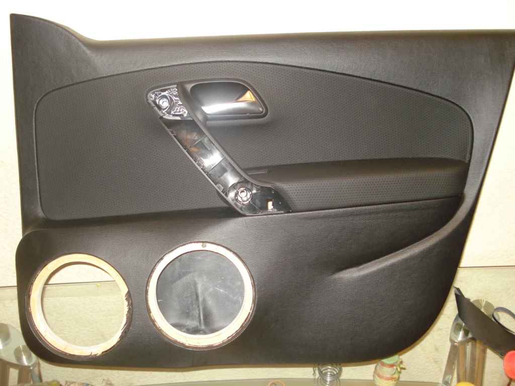

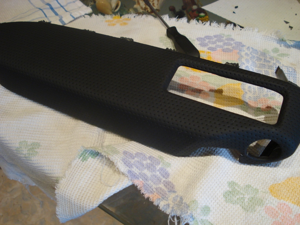

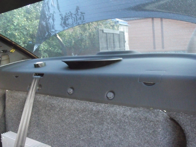

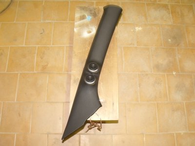

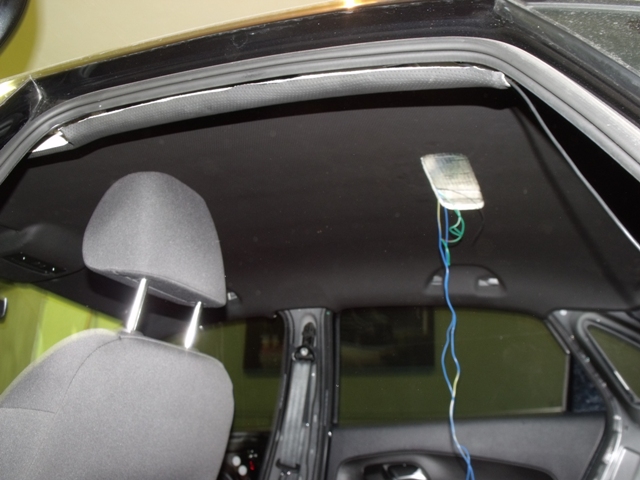

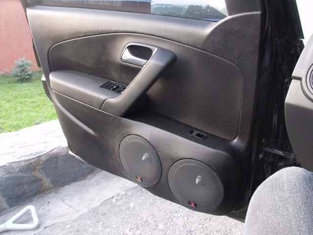

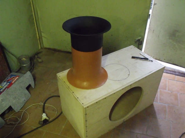

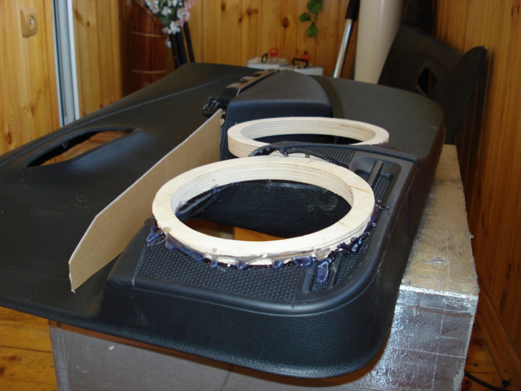

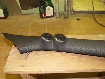

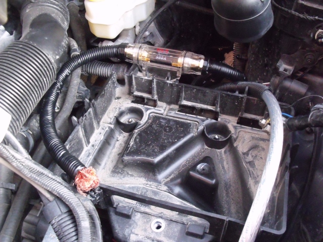

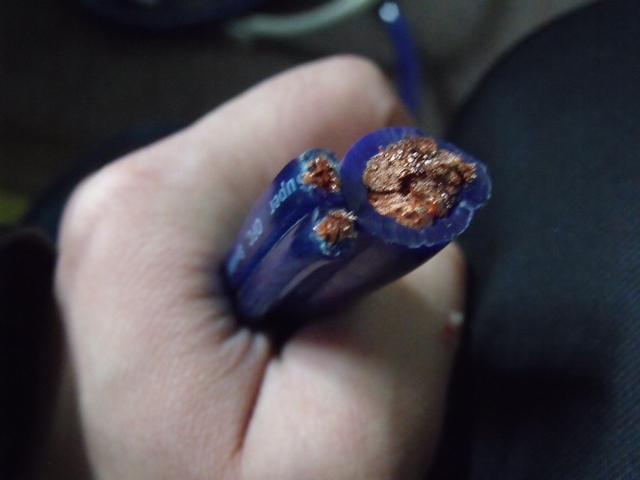

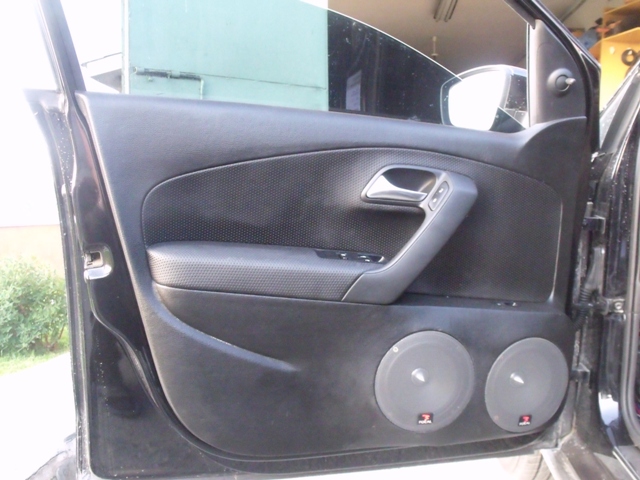

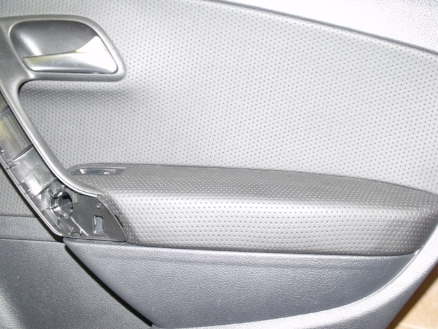

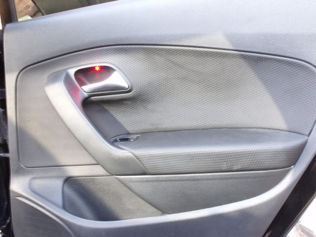

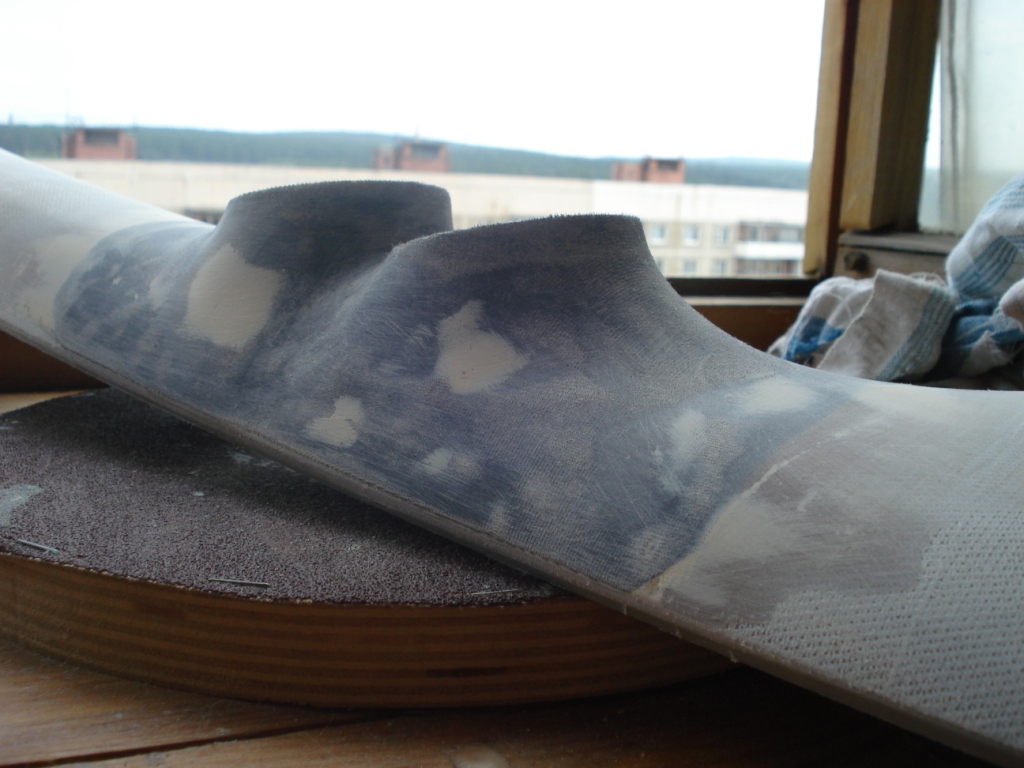

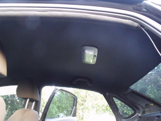

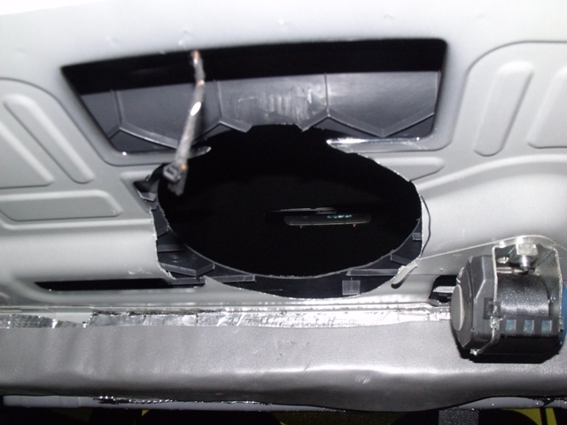

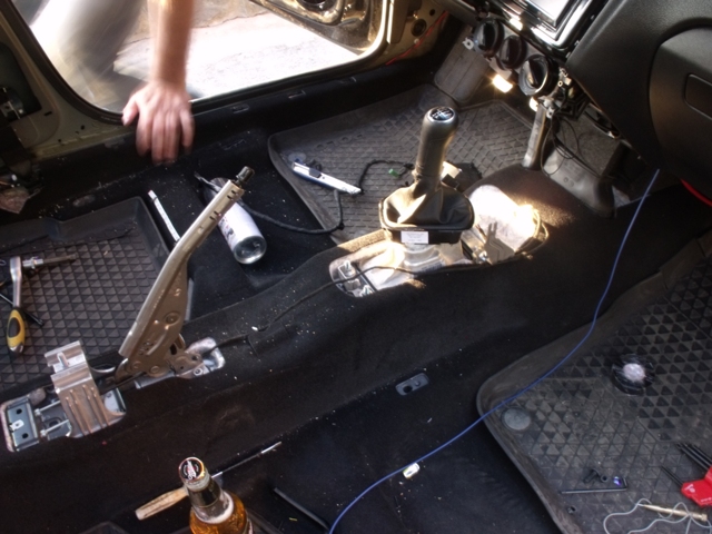

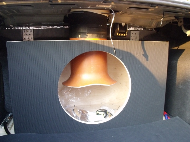

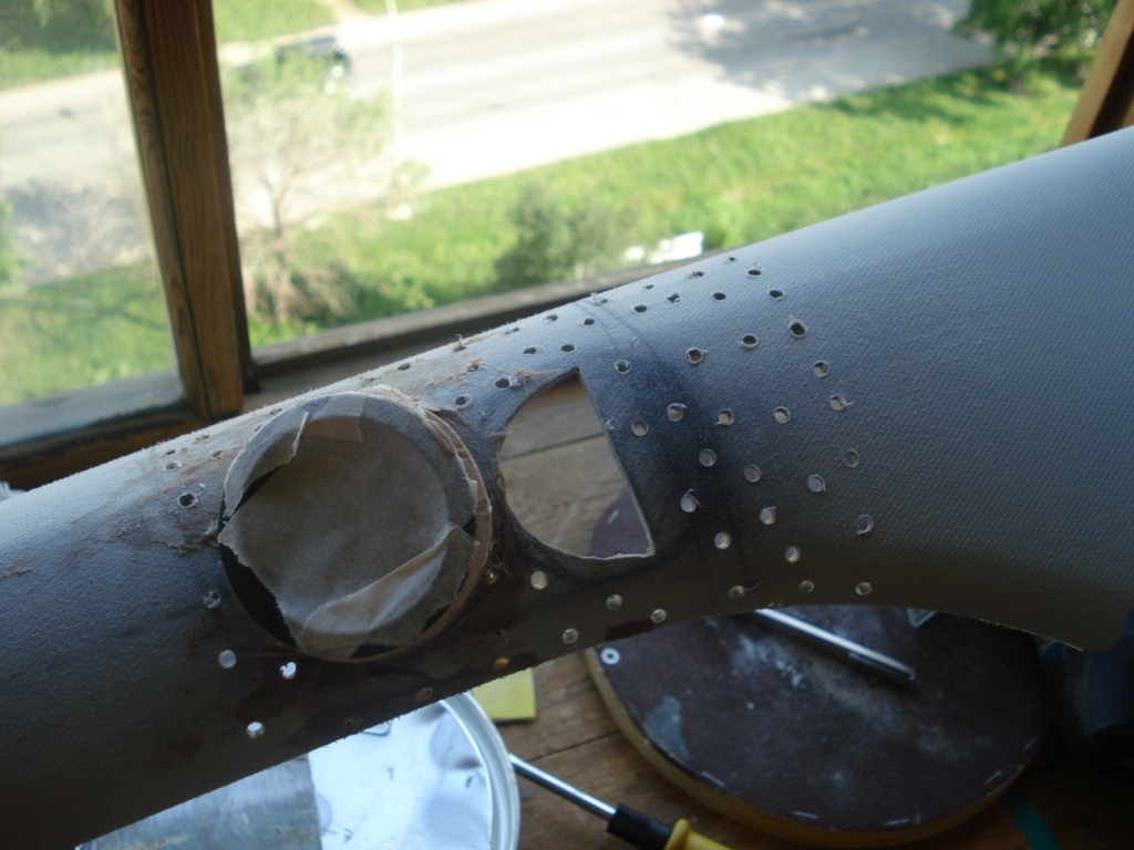

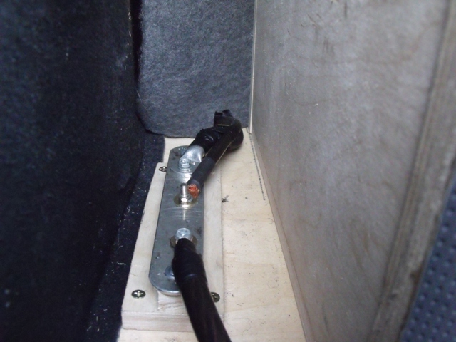

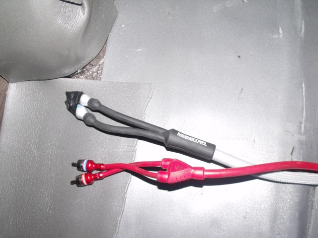

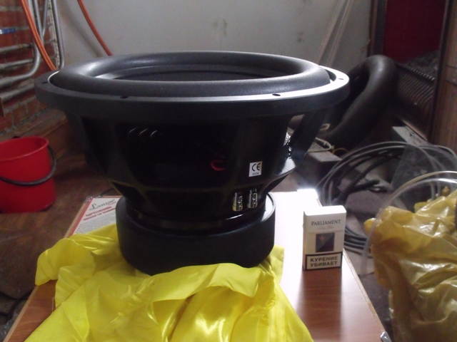

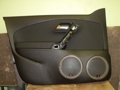

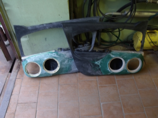

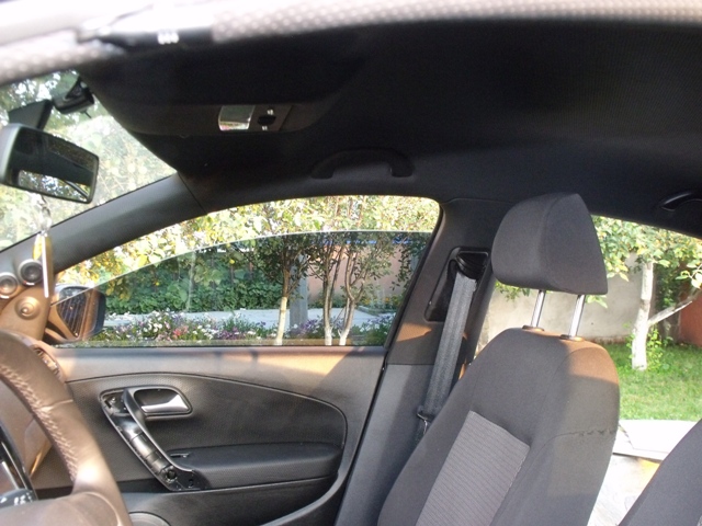

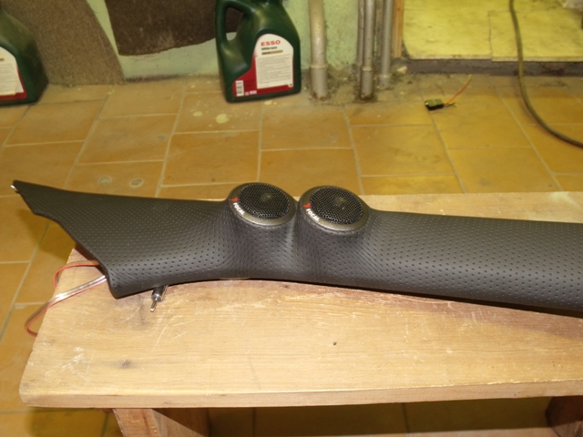

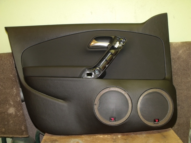

Вот практически и закончили постройку звука в машине,осталось исправить не большие недочёты и доделать багажник.
Компоненты:
1.Focal Polyglass 165 VR (2 комплекта)
2.Серединка Focal VR3
3.Саб Lanzar opti 1535D
4.Усел SPL GRLA 5500D
5.Усел ZZX Z 4.8
6.Кондёр Soundstream SCX-6
7. Сила Phoenix gold ultimate 0Ga
8. Сила Dls 4Ga
9. Акустика Daxx 12Ga
10.Акб * Optima — Yellow Top 75
11.Клеммы Dls
12. Межблок Monster Cable M 1001 XLN 4C-5M
13. Межблок й Monster Cable MPC I302 2C-6M

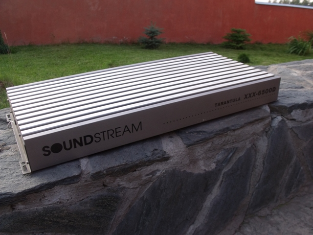

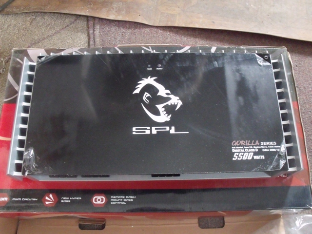

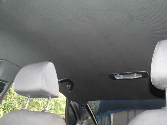

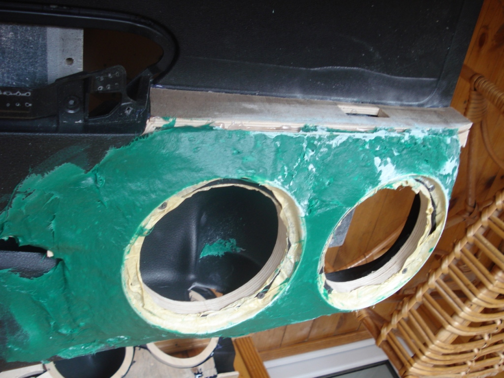

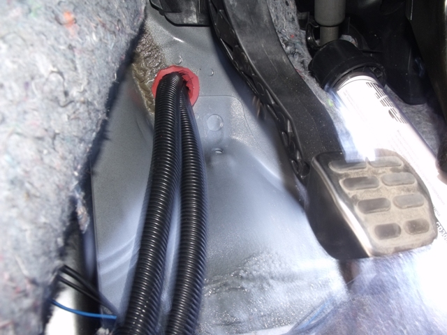

Спереди сдвоенный мидбасс в параллели 2 ома,пищи в паралели в 6 ом,силовые проложены по полу,перетянута обивка крыши и стойки,передние двери полностью переделаны и перетянуты,у задних перетянуты только центральные карты,вырезана дырка в задней полке под порт,полка обтянута тем же материалом что потолок и двери.На соревки саб играет от XXX-6500,на повседневе от Spl. Если есть у кого то какие то вопросы по инсталлу или по установке звука в свой авто,спрашивайте,чем могу помогу tachka2 s0503

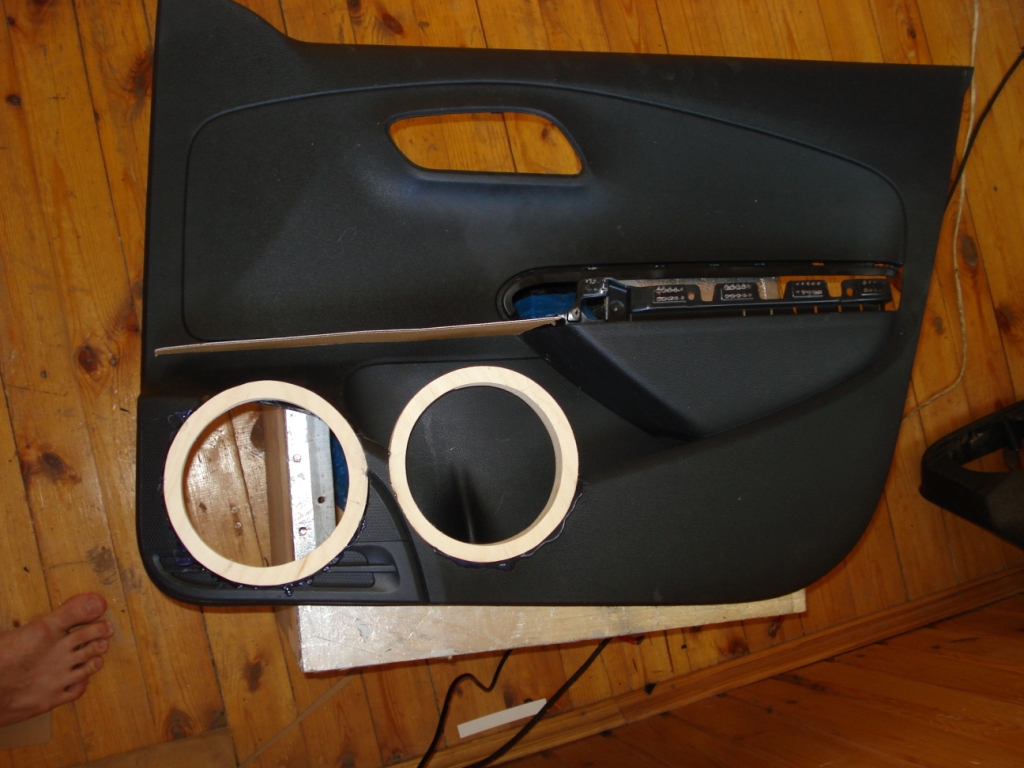

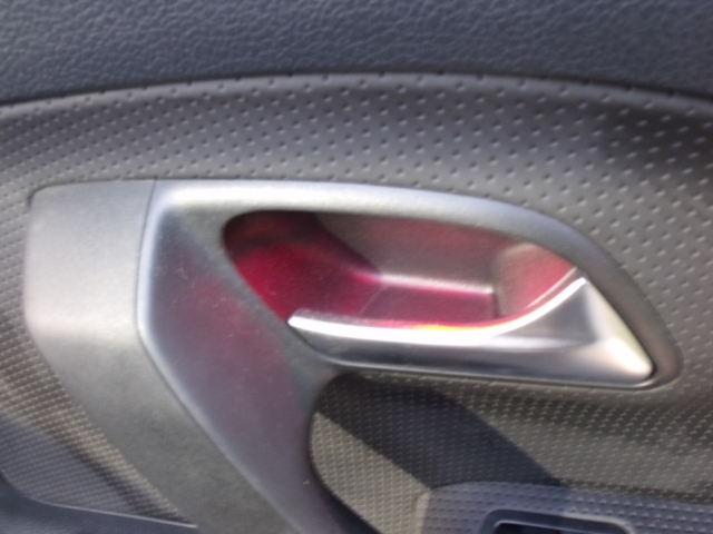

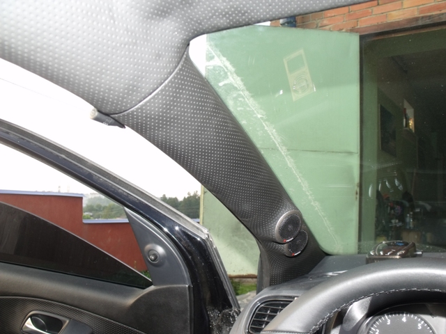

Приветик!
Делал все самостоятельно? шумку делал?
Очень понравились дверные обшивки, т.к. стандартные в плане установки АС - никакие.

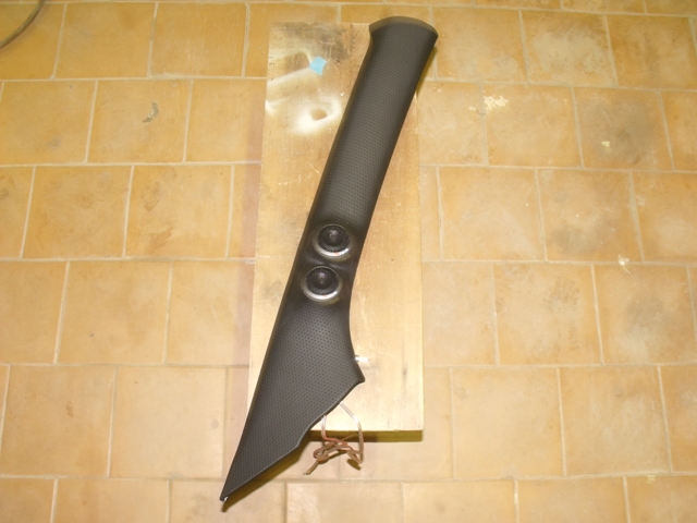

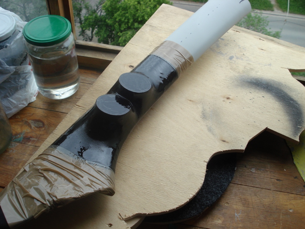

Направление твитеров как выискивал?
Зарегистрирован: 22 июн 2011, 13:19
Сообщения: 10
Делали всё сами,авто-звуком занимаемся не первый год,пищи выставляли для оптимальной сцены,без проклейки невозможна постройка грамотного звука в авто :-) полностью закатан.
Зарегистрирован: 16 июл 2010, 12:02
Сообщения: 122
Откуда: Балашиха
Благодарил (а): 38 раз.

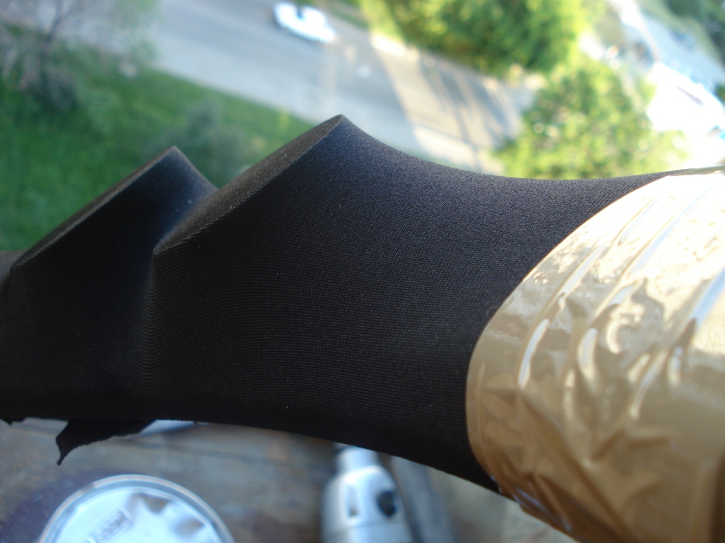

А каким материалом перетянуты двери и передние стойки?
Сообщения: 2010
Поблагодарили: 303 раз.
Bad96
Делали всё сами,авто-звуком занимаемся не первый год,пищи выставляли для оптимальной сцены,без проклейки невозможна постройка грамотного звука в авто полностью закатан.
под передней панелью тоже шумили?
Сообщения: 10
Кожа
Сообщения: 10
lex писал(а):
Bad96
Нет,не вижу смысла
