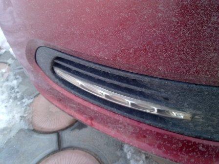

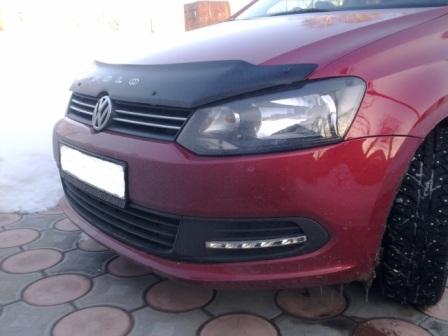

Ну не знаю. по большому счету место одно. нижняя решетка радиатора центральная часть по углам. Это чтоб по ГОСТу. У себя поставил Sho-Me 523 как раз вместо противотуманок.
У меня Philips. Я себе поставил вот так.

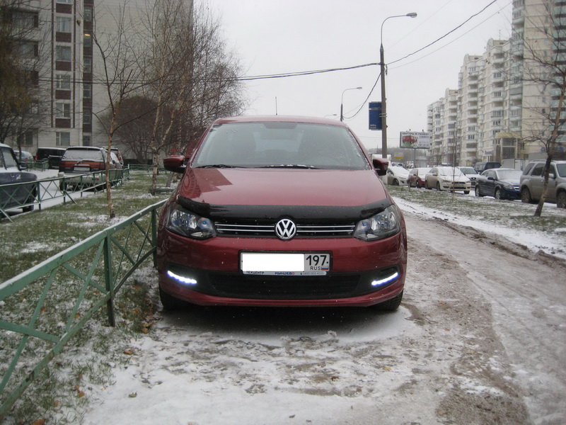

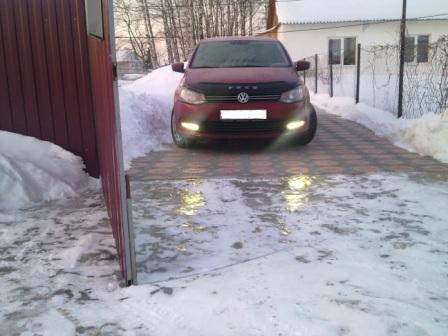

Сообщения: 1446
Откуда: From Moscow City baby
Благодарил (а): 104 раз.
Поблагодарили: 382 раз.
А я вот так поставил

Брал у себя в Вязниках под заказ, цена 4200.

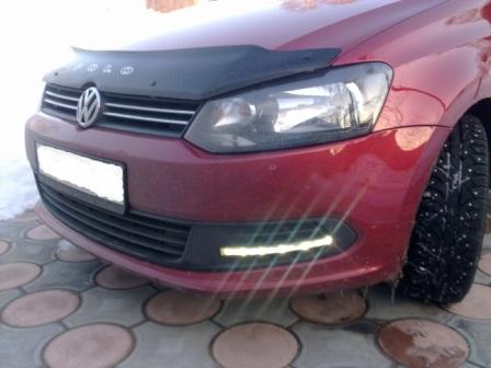

я sho-me 523 осенью ставил, брал в "руси" за 3550, сейчас вроде так-же стоят.
к тому-же мне другие и не пошли, у меня снаружи центральной решетки сетка стоит.
